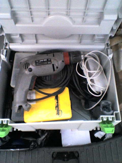

Вот ОН! Мой kress'авец! :) Оказался Kress 450BS. Щетки стоят еще родные. В работе не обращаю на них внимание, а со стороны сразу увидел - искрят собаки, пора менять.

Вот тут то проблема и возникнет - замена щёток у 450/500BS только после полной разборки. А чтобы её провести, нужно снять патрон, почти наверняка прикипевший. А чтобы, в свою очередь, его снять, нужно за что нибудь зацепиться. А не за что. И придётся нагружать муфту автоблокировки "ASL", не имеющую существенного запаса прочности. Даже если не сломается, всё равно лучше будет поменять вместе со щётками, от греха подальше. Цена вопроса невелика. В принципе дрель неплохая деревяшки до D10мм сверлить и металл до 6мм, но внутренний подшипник шпинделя - втулка.

karoff написал : замена щёток у 450/500BS только после полной разборки. А чтобы её провести, нужно снять патрон, почти наверняка прикипевший.
А разве корпус не половинится без снятия патрона? Что мешает?

На фото, предоставленном Klauss, хорошо видно красное кольцо между патроном и корпусом. Вот оно и мешает. В нём снизу есть отверстие, как бы для того чтобы можно было зафиксировать шпиндель штифтом, но в шпинделе ничего такого не предусмотрено.
