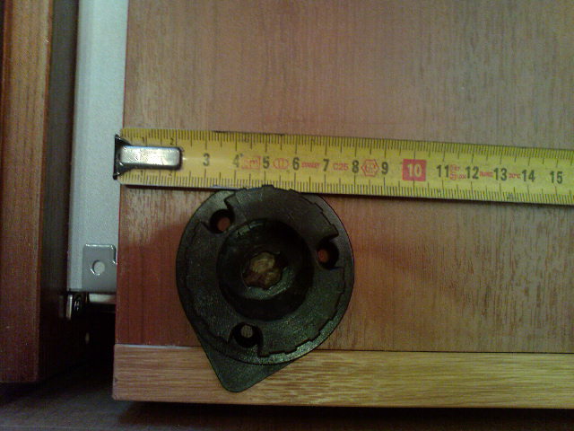

На какой растоянии крепить кухонные ножки от края тумбы? Искал на форуме нашел только 50*50мм от края тумбы. Но не понял это растояние до центра ножки или к краю ножки! Внизу тумбы планирую установить цоколь только не знаю на сколько цоколь должен быть вглубь тумбы?

Как раз там и вычитал про 50*50 если принять что это центр ножки то выходит край ножки будет на 50-23(отверствие от центра ножки)=27. Цоколь ДСП 18мм. Выходит что цоколь будет 27-18=9мм вглубь тумбы?

расстояние от лица базы до наружнего фланца ножки не менее 40мм, центра ножки: 70мм 2 karlusha: в моих чертежах обнаружилась ошибка, надо разобраться :confused:

разобрался, всё правильно, вот доказательства:

blin07 написал : На какой растоянии крепить кухонные ножки от края тумбы?
Если будет посудомойка то 80 мм до начала ножки,тогда не надо делать вырез для фасада в"цоколе".
