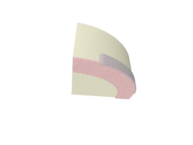

Планируется сделать потолок пластиковыми панелями в двух уровнях. Как завершить фигурную часть потолка? Пластиковые уголки хороши для прямых линий.Как быть если кромка фигурная планируется?Подрезать уголок? Наверное красиво не получится.Наверняка кто-то решал такую проблему,подскажите пожалуйста.

Можно попробовать арочный пластиковый уголок - он с нерАвными гранями (5*15) поэтому гнётся.

Error написал : Он продается в комплекте с арками? Или же его искать среди пластик.панелей?
Арочный уголок продается там же, где и все прочие пластиковые уголки, но для того, чтобы его аккуратно согнуть, желательно воспользоваться строительным феном.
Можно сделать иначе. Подобрать подходящую по цвету и текстуре пробку, и сделать из нее составной уголок - одну, например нижнюю полку уголка вырезать по линии фигурной части потолка и приклеить по ребру, вторую - просто полосу (такой же ширины как и фигурная полоса + толщина пробки) приклеить на вертикальную стенку фигурной части потолка с припуском на приклеенную по ребру нижней части. Если будет небольшая щель на стыке между полосами - зашпаклевать и зачистить шкуркой.

Неплохой вариант.А также достаточно технологично.Только наверное вертикальную часть лучше как-бы поставить на горизонтальную.Наверное шов меньше заметней будет.

Error написал : Только наверное вертикальную часть лучше как-бы поставить на горизонтальную.Наверное шов меньше заметней будет.
В первую очередь будет зависеть от типа подсветки - надо постараться, чтобы шов не высвечивался рядом расположенными светильниками. А вообще, стыки на пробке заделываются довольно хорошо.
