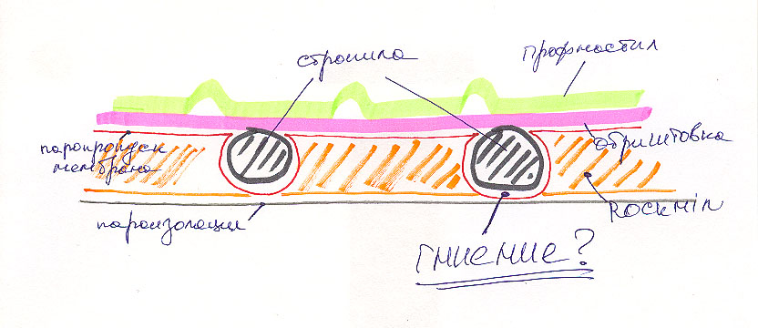

Доброго времени суток! подскажите можно ли так (см рисунок) утеплить крышу в мансарде? обратите внимание на укладку паропропускающей мембраны. Не будет ли гниения от паров из ваты в указанной точке? может делать разрыв в мембране по стропилам?

главное - над паропроницаемой мембраной должен быть зазор, чтобы свободно гулял воздух (30-50 мм) и ничего гнить не будет, и мембрану положить "правильной" стороной
19.03.2008 в 11:56:34
зазор над мембраной будет на толщину обриштовки, она редкая получается что мембрана будет под ней

2Antis обрешётка не поперёк кровли? должна быть вдоль, чтобы было движение воздуха между брусками снизу крыши к коньку, а под коньком должна быть щель для вентиляции
19.03.2008 в 13:24:03
конечно же поперек вот теперь все сходится: щель под коньком есть. придется набивать дополнительную рейку параллельно стропилам, заодно она и обеспечит дополнительный воздушный зазор. потом к ним степлером крепить мембрану и дальше стандартный пакет правильно?

мембрана кладётся на минвату, сверху мембраны делается обрешётка (вдоль уклона крыши - снизу до конька), на которую кладётся профнастил (набивать ещё реек вдоль и поперёк хоть несколько раз не возбраняется)
