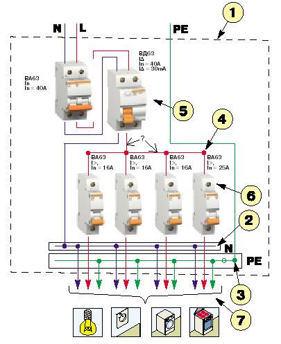

Привет! Уважаемые господа, назрел вопрос о соединении устройств в квартирном щите. Вопрос в том, каким сечением тянуть фазы к автоматам? Вводной провод имею 3х16, довожу до счетчика, а потом получается последовательная цепь от одного автомата к другому и по логике вещей сечение должно уменьшаться. По факту смотрю, что так никто не делает. Вопрос будет понятнее если посмотрите на прикрепленную картинку (взял первую попавшуюся), по факту автоматов гораздно больше. Спасибо.

Внутреннюю разводку выполнять проводниками с сечением, соответствующим токовым нагрузкам. Ряд параллельно подключенных автоматов объединять с помощью шинок. При соединении автоматов шлейфом учесть, что в одном зажиме автомата невозможно надежно зажать 2 однопроволочных проводника разного сечения.

Да это не важно! Интересует нужно ли сохранить сечение (при шлейфовом соединении фаз на автоматах), хотябы на половине пути. И если вводной провод у меня 16 квадратов (по проекту), то как мне запихнуть два по 16 в один автомат? Смотрел чужие работы, ничего подобного не заметил. Думаю люди просто разбивают автоматы на группы. Скажем на три (у меня около 15 диф.выкл и автоматов). Т.е. можно разбить на три группы? До каждой довести провод 16 квадратов, а потом уже ну хотябы 10 квадратов ПВ шлейфом на 5 автоматов? 2evgenygrig
evgenygrig написал : Внутреннюю разводку выполнять проводниками с сечением, соответствующим токовым нагрузкам.
Понял, спасибо!
evgenygrig написал : Ряд параллельно подключенных автоматов объединять с помощью шинок.
Это что такое?
evgenygrig написал : При соединении автоматов шлейфом учесть, что в одном зажиме автомата невозможно надежно зажать 2 однопроволочных проводника разного сечения.
С этим уже столкнулся, досталось от электриков строительной компании. Искрит там все, поэтому приходится переделывать.

LevPravov написал : если вводной провод у меня 16 квадратов (по проекту), то как мне запихнуть два по 16 в один автомат?
Зачем? После вводного автомата, на который приходит Ваш СИП, разводку делаете медью с сечением, как уже было сказано, соответствующим мощности. Если считаете уточняющий вопрос не важным, тогда берите в руки таблицы и считайте сами. Удачи.

Применение шинок-гребенок смотри на фото - проводник подходит к любому из автоматов и зажимается вместе с зубом гребенки. Длительно допустимый ток для одиночного проводника сечением 10 кв.мм. - 80 Ампер, сечением 6 кв.мм. - 50 Ампер. Т.е. в бытовом щитке в 99,9% случаев можно спокойно разводить проводом 6 кв.мм.

2evgenygrig а нет еще продолжения 1-ой фотографии, там на плиту смотрю чтото интересное стоит (в смысле соединения)
