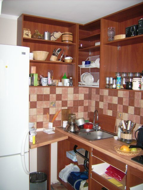

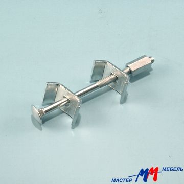

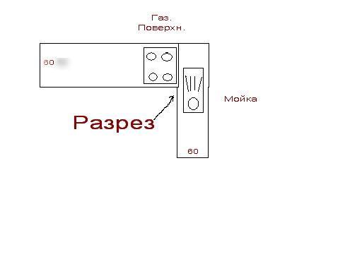

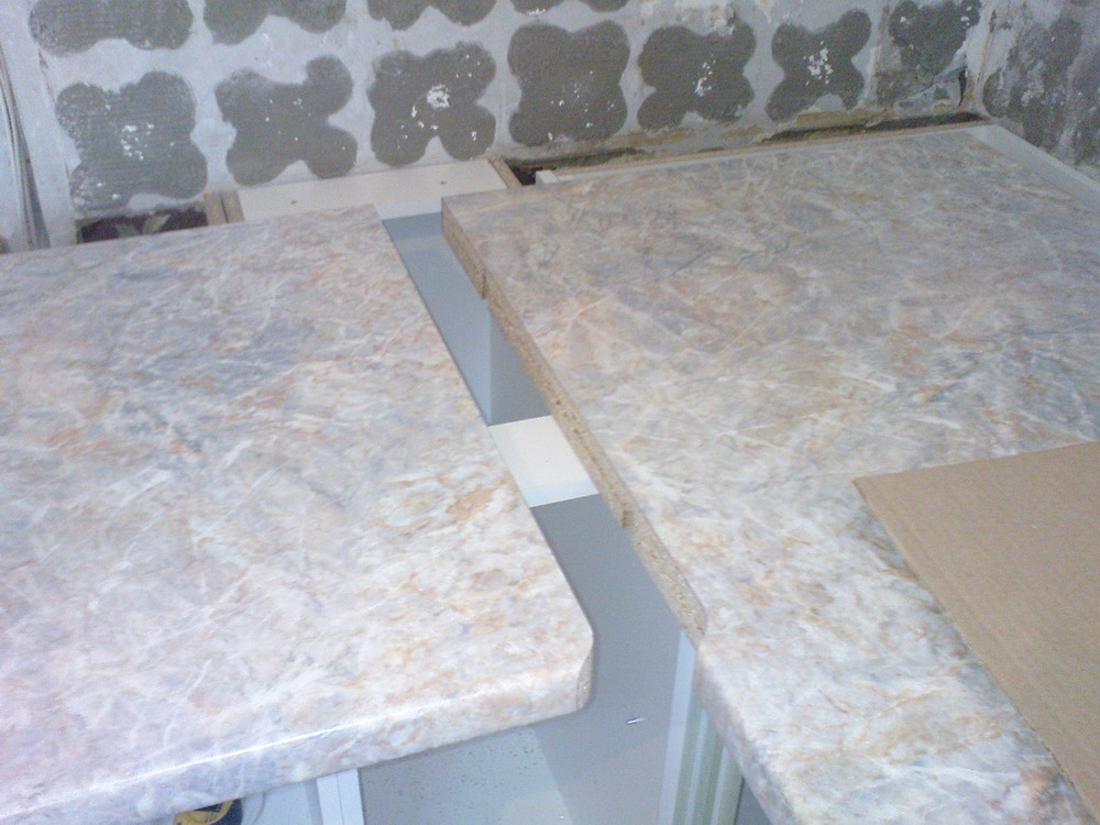

Подскажите как можно еще кроме стандартных стяжек скрепить 2 столешницы? Такие стяжки рисю2 как эти не очень подходят. На рис.1 видно где стык 2-ух столешниц(линия разрез) проблема в том что поверхность находиться 30мм от линии РАЗРЕЗ. Дыра под поверхность имеет размеры 555*475мм, сзади от стены до дыры-55мм,соответственно спереди 600-475-55=70мм. Сзади можно еще как-то вставить СТАНДАРТНЫЕ стяжки,а спереди под столешницей есть тумба,которая имеет сверху планку шириной 100мм-вот эта планка мешает ставить стяжку. Выход только ставить стяжку дальше чем та планка,но там дальше дыра под поверхность и растояние к краю 30мм. Что делать?

можно попробовать сдвинуть столешницу для доступа к стяжкам, стянуть и задвинуть обратно ещё вариант: сделать вырез под варку и длинными саморезами....

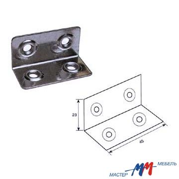

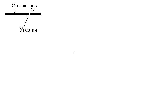

А можно так соединить: поставить уголки на саморезы с одной стороны и с другой и стянуть уголки болтами?

blin07 написал : Выход только ставить стяжку дальше чем та планка,но там дальше дыра под поверхность и растояние к краю 30мм. Что делать?
Поставить корпусные эксцентриковые стяжки. Вот из таких: http://www.mdm-complekt.ru/catalogue/index.php?SHOWALL_1=1&BID=22&ID=805#nav_start Дюбель придется вкручивать в торец столешницы, для чего он в принципе не приспособлен, но можно ввернуть через футорку для большей крепости.
24.03.2008 в 00:31:29
Очень тонкая кромка у столешнцы с плитой остаётся. Как тут уже посоветовали лучше использовать уголок по всей шрине столешницы и прикрутить его к другому уголку, который прикрутить к другой столешнице. Прикрутить по всей длине через 5-10 см. Для герметичности стыка использовать клей или силикон.

А планку соединительную куда прикреплять к столешнице где дыра под мойку или к другой столешнице?

Я у себя разнес на разную высоту, обрезал ножки на 40 мм. на короткой стороне. В начале сильно хотел фрезеровать в ровень, потом стало жалко портить цельный край.

можно попробовать в узком месте укрепить столешницу снизу брусками/профилем/уголком стальным

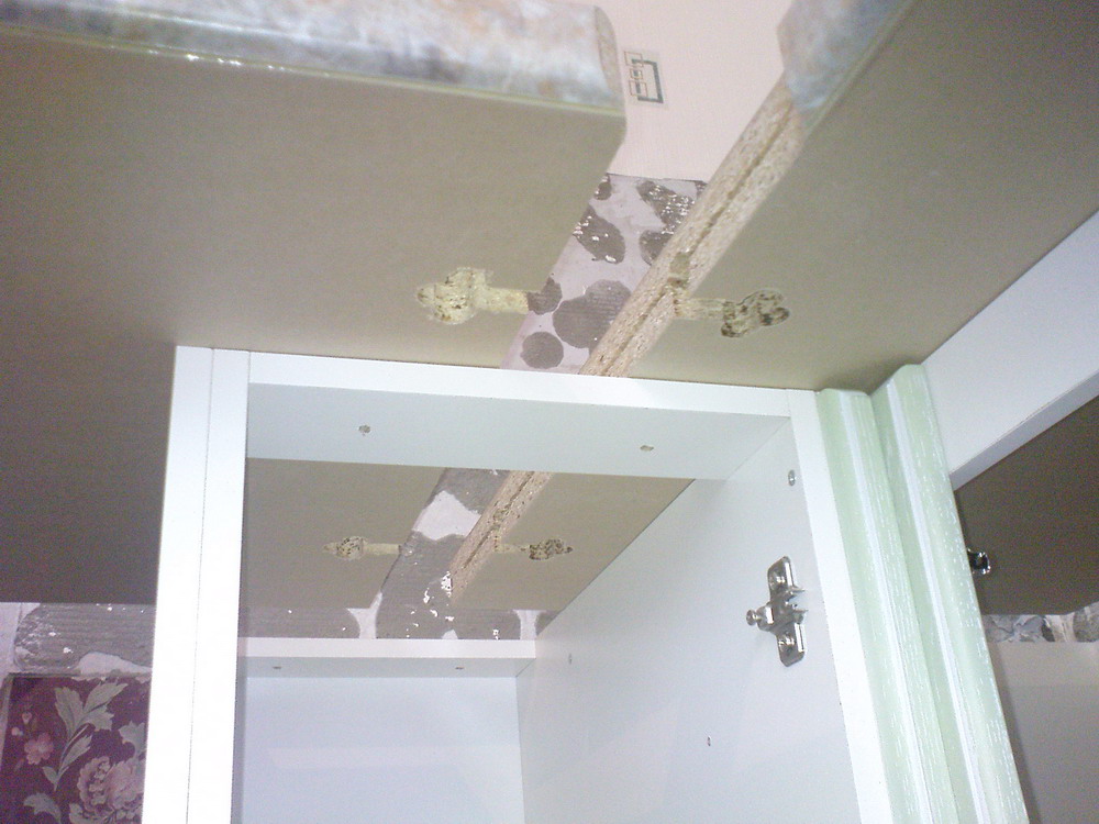

еврозапил:

кухонщик написал : еврозапил
Вещь хорошая,но в домашних условиях одним лобзиком тяжело будет так ровно с делать запил у торца,а там где брал столешницу при еврозапил ничего не слышали.
