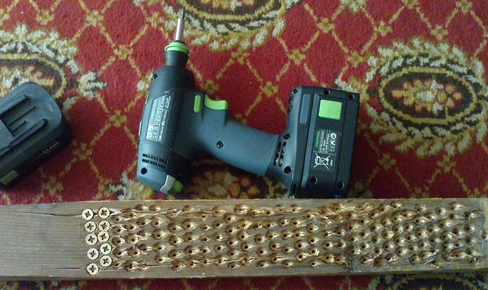

не у однго меня бессоница:) ну придётся тестить...правда у меня без щёток и трещётки.

2 Kvost лично мне было бы интересно увидеть результаты Bosch GSR10.8V-LI2 и/или AEG BS12C2 на 1-ых скоростях.

итак, результат: festool 14,4в 2,6li 1400 об, батарейку заряжал недели 2 назад, итого 170 закручено, 167 выкручено

Ну вот, теперь будет что народу показать, который при взгляде на цену литий-ионных аккумов повышенной емкости недовольно морщит нос...

Там движок чахлый, глухари не покрутишь, да и высокое КПД бесщёточника ни кто не отменял.
