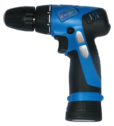

Еще один подопытный (с гордой надписью - "Сделано в Китайской народной республике") ТОР-1125 Li-ion (1,3 А/ч) на 1-й (и единственной скорости) 500 об/мин на первой после покупки зарядке (вернее - подзарядке)
вкручено - 68 выкручено - 67

Eddy21 написал : Еще один подопытный (с гордой надписью - "Сделано в Китайской народной республике") ТОР-1125 Li-ion (1,3 А/ч) на 1-й (и единственной скорости) 500 об/мин на первой после покупки зарядке (вернее - подзарядке)
Это где Вы такой раздобыли? Какой вольтаж - как обычно 10,8? Сколько стоит? Putbul бы оценил, мне кажется :)
Вот бы ваш BSZ затестить...
