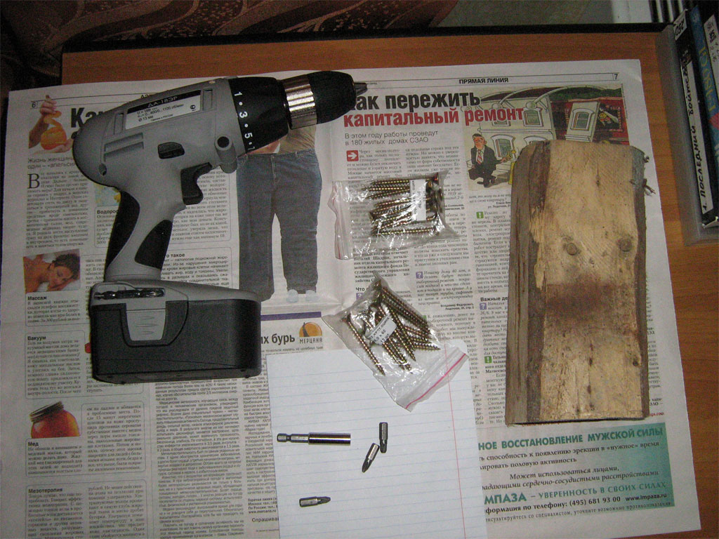

Может попробовать записать на видео и выложить? Вот только не знаю, выдержит ли инструмент повторную пытку :) Конечно же на 3 скорости крутился медлено, а не со скоростью 1700 об. :)

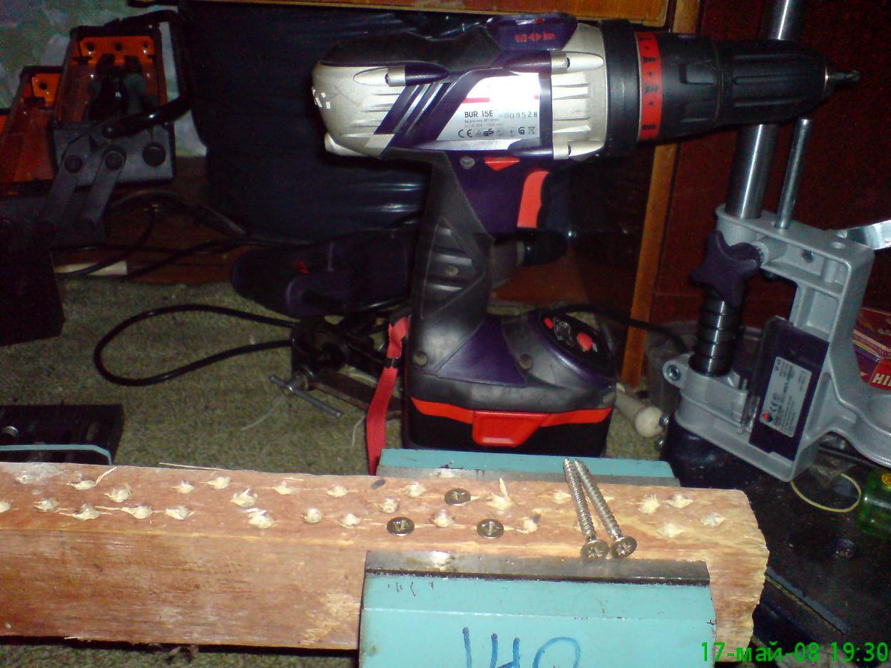

SPARKY - BUR 15E 1,5Ач Вкручено 45, выкручено 43. Брусок 4,5x6,5(половая лага), зажимал в тиски, чтоб не лопнула. Саморезы 10шт золотистые, резьба до шляпки, шершавая с задирами. После выкручивания горячие, не взять в руку. Бита USH Pz3 Germany. Муфта-трещетка на 12 положении из 19 (19-е сверление). 1я скорость 350об/мин.

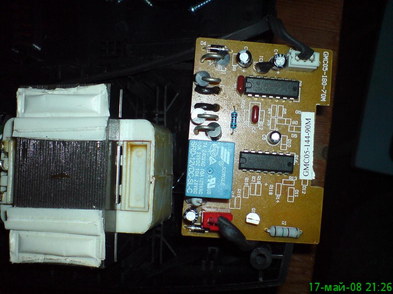

Вскрылся досаднейший факт. Решил проконтролировать весь процесс зарядки. АКБ до теста бsла разряжена ”до суха” – шурик вхолостую уже не крутил. (Напряжение разряженной АКБ 14В, полностью заряженной 17В) Затем заряжена. Ток зарядки был убывающим 1,2А-1,0А-0,8А-0,6А-0,4А (смотрел мультиметром Mastech MS8221C) длительность зарядки 1ч 20м (по окончании в зарядном реле отключает цепь, загорается зеленый индикатор). Т.е. средний ток в районе 0,6-0,7А (1,2А было несколько минут в начале зарядки, основное время ток 0,6А). Получается, батарея набрала максимум 2/3 своей емкости! И точно вставляю обратно – снова идет зарядка 0,6А-0,4А в течении 1ч 10м! Выходит раньше с каждой зарядкой батарея недобирала треть своей емкости! И это при итак небольшой ее емкости при немаленьких то габаритах(((
В чем смысл делать такое зарядное? Или мне достался просто дефектный экземпляр?
Спасибо форуму Мастер Сити за тему – решил протестить свой Шурик, заодно и вскрыл сей косяк от SPARKY! Теперь придется каждую АКБ дважды заряжать. Буду благодарен услышать советы мастеров, как доделать схему ЗУ чтоб не втыкать аккумулятор по два раза!

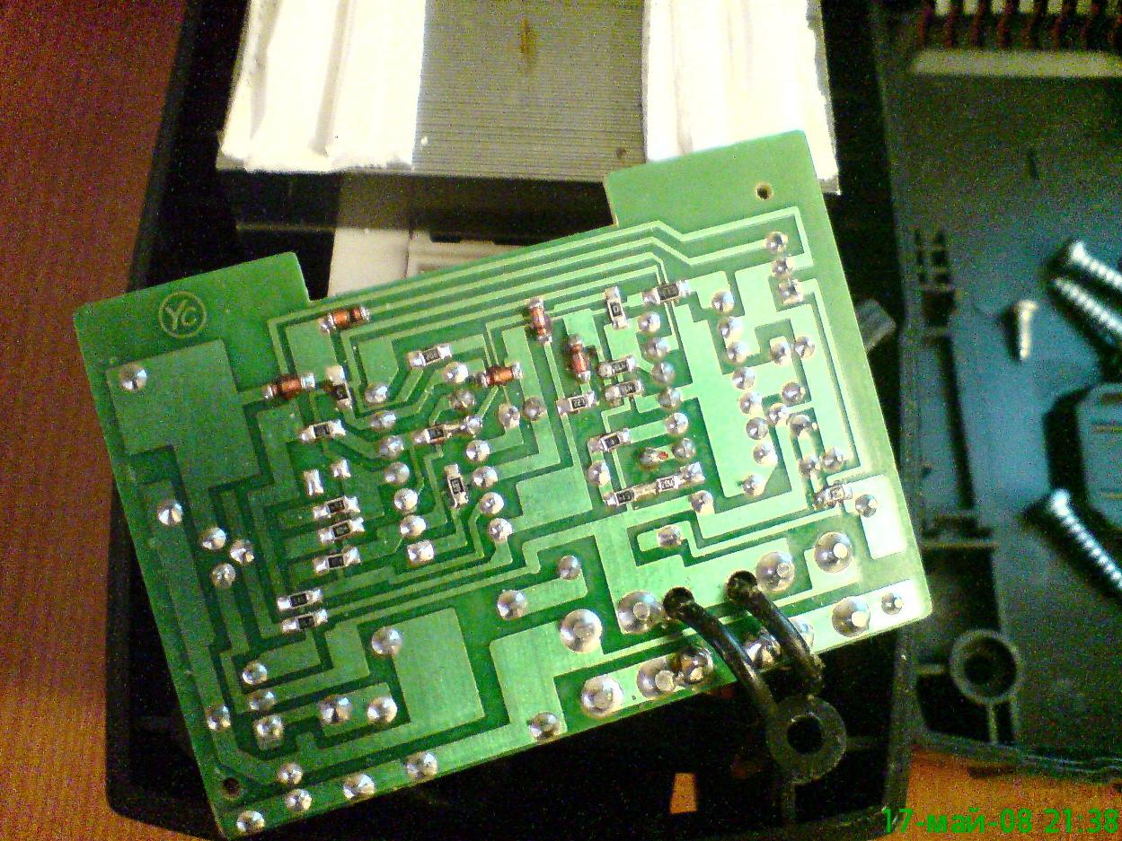

2 kvs судя по всему представленное ЗУ имеет простое реле времени, отключает «с запасом», ибо лучше полузаряженная АКБ, чем убитая (или вообще взрыв и пожар.) Это про логику разработчиков. Лучше, конечно, приспособить какое-то ЗУ с deltaV. Кроме того, можно, наверное, и переделать ЗУ на более длительный заряд (всё лучше, чем 2 раза заряжать - это уже явно чересчур и вредно для батарей.) Просто нужно где-то на 2 часа настроить. Сам врядли помогу советом, но, если выложите маркировку микросхем, может кто-то подскажет. Какой номинал (резистор или конденсатор) на плате поменять. Ток увеличивать не советую, во-первых, для батареи вреднее, во-вторых, источник питания может не потянуть больший ток. Да и реле и прочие элементы схемы, через которые он проходит.
P.S. Шурупы крутили на 1-ой зарядке или на двойной?
18.05.2008 в 23:46:04
Хм, простое реле времени? Тогда почему Спарки не делать постоянный ток 0,5А 3 часа (или 0,75А 2ч)? Параметры АКБ (внутр.сопротивление) сильно плавают при зарядке? А что батарею, которая спокойно выдает 8-10А при закручивании мелкого самореза, можно убить небольшим перезарядом? Согласен, увеличить длительность зарядки до 2-2,5 часа лучше всего. (Осталось сообразить КАК?) А не увеличить ток - диодный мост то нехило грелся, пока ток не стал 0,6А (на корпусе ЗУ: Output 14,4VDC 2.5A. Видимо 2,5А это максимальный кратковременный, при коммутации). Если схема заточена отключаться по таймеру, то думаю время каждой зарядки было б одинаковым (уточню на след. зарядке). Крутил саморезы 6*60 после двойной зарядки, если б вскрыл недозаряд в начале эксплуатации, сразу после покупки, результат был бы получше, возможно сказывается эффект памяти приобретенный за все предыдущее время. Две микрухи на плате ЗУ: 54C8LRK CD4541BE, ЧЧA2DЧM LM32ЧN.
