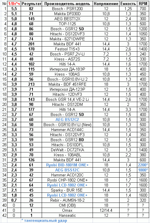

Ещё кандидат в таблицу:аккумуляторная отвертка - шуруповерт BOSCH PSR 7,2 LI (емкость АКБ-1,3 А/ч).42 самореза 6*60. На тридцатом загорелся красный индикатор разряда батареи, но поскольку инструмент крутил нормально, эксперимент продолжался. И то, можно было бы еще, защита ещё не срабатывала, но скорость уже сильно упала, да и жалко АКБ стало. Для такого малыша и 42 штуки- очень нормальный результат.
Anat78 написал : А все таки мой BOCH PSR-1200 Лидирует )))))))))))))
Kvost написал : Скорее, обороты оптимально подобраны.
И моторчик то же. Кто-то жаловался, что там стоит 7,2 в. мотор, выходит, он там в самый раз.

предложили мне тут взять шуруповёрт Rebir б/у. ну я и взял его проверить и заодно потестить . шуруповёрту 3 месяца, ещё на гарантии . результат 82 самореза в сосновый брус 100*100. крутил сериями по 23-самореза- больше не было в наличии. ну конечно вряд-ли там 2 а/ч как заявлено но 1,5 точно есть . шурик лёгкий но руку выворачивает хорошо. так что - прошу изменить результат по Rebir AUMSN -18T-2 :)

Очередной тест шура Хилти 14.4 вольта 3,3 А/ч ровно 180 саморезов 6х60 вкручено и выкручено .Скорость 2 (1700 оборотов в минуту).

А что будет если в бош PSR1200 поставлю акб от бошика 3 ампер час то всех победю?:)

Anat78 нет. Но приблизитесь :) Если умножить результат PSR1200 с АКБ 1,25 А*ч на коэффициент 2,4: 3,0/1,25=2,4. получим 82*2,4=196. Почти, как лидер (Макита BDF 441)

у нее то 14,4 вольта акб. Следовательно поправочный коэффициент 1,2. Получается если поставить акб 1,25*2,4*1,2= 3,6а*ч 12 вольт, то показатели будут 235 шурупов.

Не так, у Hilti АКБ имеют большую реальную ёмкость (Вт/ч).
