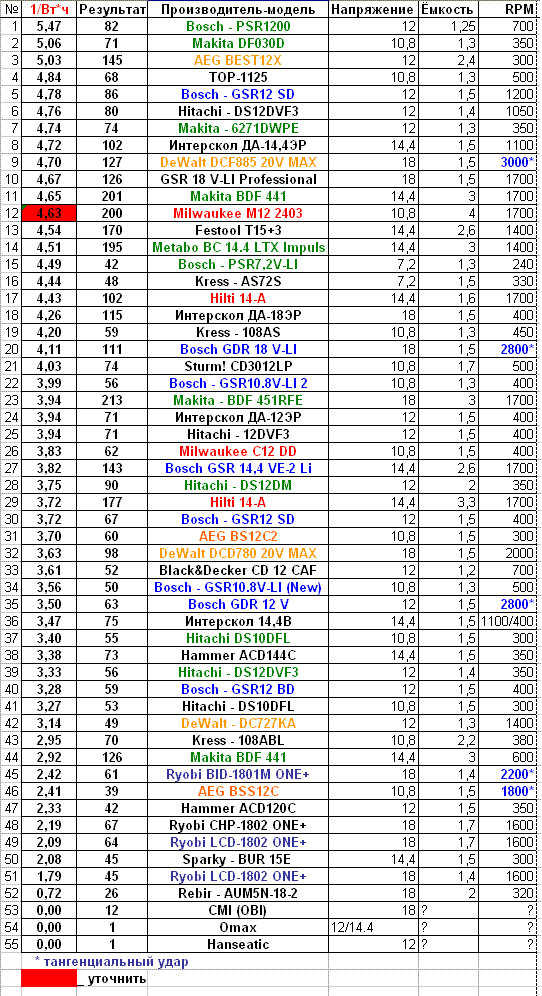

Вот что получилось после сведения всех данных, если что модератор исправит

Anat78, спасибо. А то я уже устал этой бухгалтерией заниматься. Скриншот с текстом и таблицами лучше сохранять в формате GIF (или PNG, но он — «толстый») Я не знаю, как интерпретировать результат М12, может и больше, чем 200. Дело в том, что я уже писал: когда саморез пару раз вкручен/выкручен, он шлифуется и в последующем заходит в дерево заметно легче. Так что, в какой-то степени закручивание не 10-ти (каждый по 10 раз), а сотни самореза — труднее.

n-p-n, учтем, поправил а по выкручиванию считал что энергии тратится в 2 раза меньше чем на вкручивание, получилось ровно 200

Anat78 написал : по выкручиванию считал что энергии тратится в 2 раза меньше чем на вкручивание
логично! Думаю, это так и есть.

n-p-n написал : Так что, в какой-то степени закручивание не 10-ти (каждый по 10 раз), а сотни самореза — труднее.
Да, да! :a Настаиваю на результате 220/220 (не так что бы..очень, но настаиваю)..сам перепроверю, ессно, не так скоро (акк надо раскачать, а мне негде). Подождем других экспериментаторов (песню Кинчева..сразу вспомнил). ПыСы. Если дел не появится, то проведу тест на акке 2а/ч..они..раскаченные.;)
