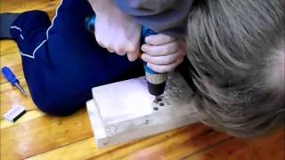

Шуруповёрт Sturm! CD3012LP - протестировал, как смог, на обрезках доски 5х10 см. Саморез - жёльый 6х60 мм, PZ3. В кромку - закручивал легко на высокой (1000 об/мин). Массива не нашёл, срастил пластьми две доски, думаю, не будет принципиально легче массива. Аккумулятор - первый раз полностью заряжен, так что, опять же - по идее, при последующих зарядках должен показать не худший результат.
Первый же саморез отказался полностью влазать на высокой скорости - перешёл на низкую, мыфту - в положение "сверление". После тридцати штук слегка нагрелся шурик в области движка - перекур устроил, жалко машинёшку стало. Индикатор зарпяда аккумулятора показывал "скорее пуст, чем полон" - красный горит, жёлтый - чуть тлеет. Но после перекура закрутил не меньше. В общей сложности - 76 закручено, 72 выкручено. По-моему, неплохо для компактной игрушки за три с копейками.

Смонтировал видео. Экспресс-тест шуруповёрта Sturm! CD3012LP.
Премного благодарен N-P-N за методу. Прошу извинить за лёгкий рекламный выпад - сами понимаете, должон же я похвалиться, что моя малютка вполне на уровне.
