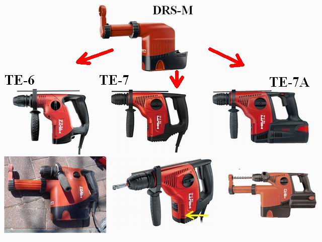

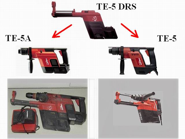

Klio
Klio
Регистрация: 01.02.2006
Сообщений: 91
25.03.2008 в 19:09:35
Инженер,
+1 ! Спасибо за информацию. Интересный прибор.
У Hilti (по поводу унификации) две линейки такие есть,
старая «пятерка» и новая «эм», TE-5 DRS и DRS-M.
Обидно, если действительно только с внешним пылесосом
используется. Но в любом случае надо посмотреть, машина интересная.
За информацию респект!
P.S. Высказавшимся и приведшим ссылки n-p-n и sansan21, конечно, тоже.

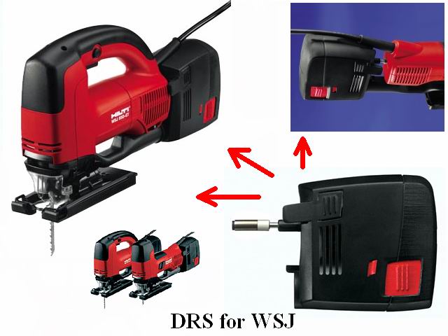

Klio
Klio
Сообщений: 91
25.03.2008 в 19:14:21
Еще немного любимой мной оригинальности от инженеров Hilti.
Это уже для эл.лобзика.
Всё пройдёт...

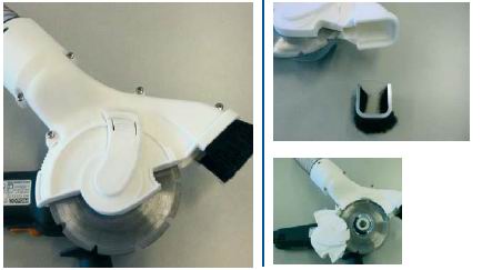

n-p-n
n-p-n
Регистрация: 19.03.2007
Сообщений: 16598
25.03.2008 в 19:20:13
2 sansan21 да вроде, не только с пылесосом. Судя по всему, использование внешнего пылесоса только улучшает (увеличивает) производительность. Во всяком случае, вот на этой картинке рабочий без пылесоса, но с насадкой зачем-то бурит. Похоже что сосёт сам перфоратор через какое-то стыкуемое отверстие. По принципу эжектора что ли?
Вот цитата из «моей» ссылки:
Адаптер для вакуумного пылесоса: возможно подсоединение вакуумного пылесоса при сверлении полыми коронками для удаления большого объема пыли
P.S. Какие хорошие на этом сайте иллюстрации!

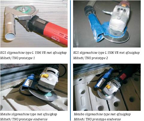

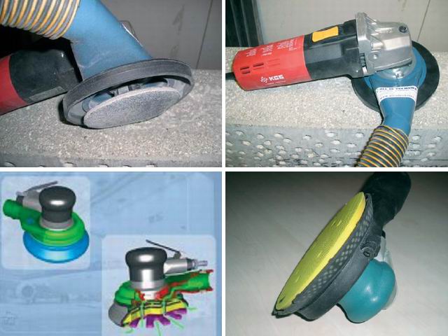

Klio
Klio
Сообщений: 91
25.03.2008 в 20:01:14
Ловите.
Всё пройдёт...

n-p-n
n-p-n
Сообщений: 16598
25.03.2008 в 20:22:32
2 Klio «хо-хо!»© А последний-то с метлой ;) Нет, я имел в виду, чтоб без пылесоса. Чтоб с картриджем ;)
