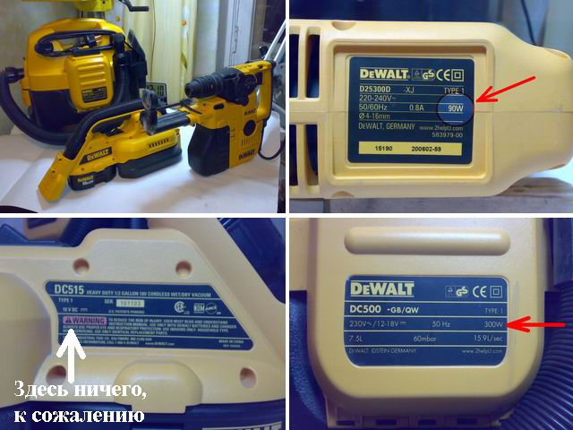

Serg написал : Да без проблем, только не забывайте, что мощность у движка пылесоса примерно 1.5 кВт, и если ее отобрать с вала редуктора, то возможно уже ничего не останется для работы.
Несогласен. На Девалт 25305 на пылесосе помоему движек в 90 Вт. У множества других перфов без собственного движка пылесос не может отбирать мощность 1,5 кВт уже по тому как сам перф 780Вт(к примеру на макита 2432).

Инженер написал : Несогласен. На Девалт 25305 на пылесосе помоему движек в 90 Вт.
1.5кВт пылесос будет лучше удалять шлам чем 90Вт.
Про то, что все приспособы, навешиваемые на перф не в состоянии отобрать такую мощность ясно.
И именно поэтому встроенный пылеотсос будет эффективен на диаметрах буров до определенного.

Serg написал : 1.5кВт пылесос будет лучше удалять шлам чем 90Вт.
Это понятно однако практика показывает что 90 Вт вполне достаточно.
Serg написал : И именно поэтому встроенный пылеотсос будет эффективен на диаметрах буров до определенного.
В Девалт 25305 диаметр бура ограничен щеточным уплотнением 16мм. Со шламом вполне справляется. Ограничение диаметра только из-за целостности уплотнения в "присоске" через которую проходит бур. На HILTI по дурости засунул 20мм. Щеточку испоганил. Перестала плотно прелегать к бурам и как результат часть шлама просачивалась и падала на ковер:)
