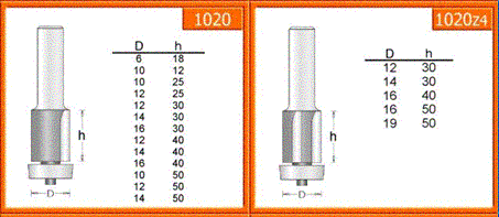

Имеется столешница толщиной 39 мм. Вопрос: существует ли фреза размером в длину рабочую 40мм. А то то что есть сейчас, только половину фризерует, короткая короче. И продается ли штучно и где.

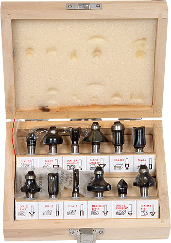

Интересует еще вот такая фреза из этого комплекта - 3-я слева внизу - Прямой бит CxR6,0x19 . Где купить одну штучку, куда податься?

karlusha написал : существует ли фреза размером в длину рабочую 40мм.
karlusha написал : Где купить одну штучку, куда податься?
Из финансовых соображений, наше всё - это Энкор: http://www.enkor.ru и его фрезы: http://freza.enkor.ru/ пазовые в частности: http://freza.enkor.ru/frez1_1.php И магазин представительства в Москве: http://www.enkor.ru/index.php?menu=kontakt&submenu=3&sub2menu=5
Но здесь есть ещё один момент - диаметр хвостовика фрезы. Если цанга у фрезера на 8 мм, то разовая фреза 40 мм - это как-то не реально. Впрочем, по каталогу, это легко посмотреть.

karlusha написал : Спасибо, 4 см надо совсем другая
В каком смысле - другая? На фото 3-я слева - прямая пазовая. На них Вам ссылку и дал.
Вопрос в том, что для высоты 39 мм бывают фрезы для цанги на 12 мм. У Вас для фрезера такая есть?
Если же хотите обкатать по шаблону или пройти одной фрезой с одной стороны и её же (обработанную сторону) использовать потом как шаблон с другой - то фрезы с подшипником: http://freza.enkor.ru/frez6_1.php

karlusha написал : 4 см надо совсем другая , такая чтоб была предназначена для ровного края у столешницы, толщиной 39мм
Фреза КРОМОЧНАЯ ПРЯМАЯ производитель GLOBUS №1020
На строительных рынках, например возле Киевского вокзала, м-н "Строитель": м.Семеновская,Щербаковская 53,т.730-6424(работоспособность тел. сам не проверял), www.shop-stroitel.ru - в декабре Глобуса там было много - звоните, узнавайте.

Короче, фрезу из набора как на фото посеяла, наверное выбросила случайно с мусором :(, надо на место положить. Но хотелось бы этого же производителя. Если не найду, куплю желтенькую выше. А мне надо в столешнице просто ровный край сделать и кромку приклеить. Как выглядет фреза для этих целей уже поняла, но есть еще вопрос, мне нужна с шайбой внизу либо без?

karlusha написал : мне нужна с шайбой внизу либо без?
"Шайба внизу" называется подшипник. Он нужен в том случае, когда ему есть во что упереться. Диаметр подшипника для таких фрез обыно равен диаметру режущих кромок.
А во что Вы будете подошву фрезера упирать, чтобы кромка получилась ровной?

MADg400DnMAX написал : А во что Вы будете подошву фрезера упирать, чтобы кромка получилась ровной
А мне дали еще струбцыны, аж 3 штуки. Одна супер с резиновыми прокладками, две другие железные и постоянно съезжают. И куча ровных полок от напиленной кухни имеется вот и их буду зажимать, уже опробовала. Сегодня купила желтенькую фрезу и для столешницы без подшипника.
