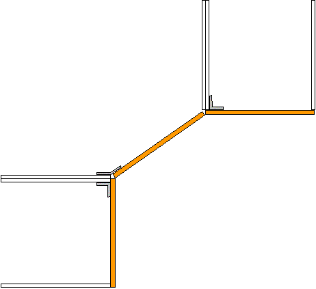

Доброе утро Решил самостоятельно сделать кухню с угловым шкафом для мойки. Подскажите как правильно рассчитать ширину дверцы и крепление шарниров (которые на 135 гр) так, чтобы при открывании не зацеплялось за прямые двери и ящики.

Если это то, о чём я подумала, то Вам надо обязательно предусмотреть угловые накладочки. У меня запилены на "ус".

MTV написал : ...как правильно рассчитать ширину дверцы и крепление шарниров (которые на 135 гр) так, чтобы при открывании не зацеплялось за прямые двери и ящики
Листочек в клеточку, линейка и циркуль.
01.04.2008 в 12:01:43
С листочка я и начал. Но не совсем понятно во что оно упирается при закрывании, необходимая ширина зазоров в углу и т.д.
