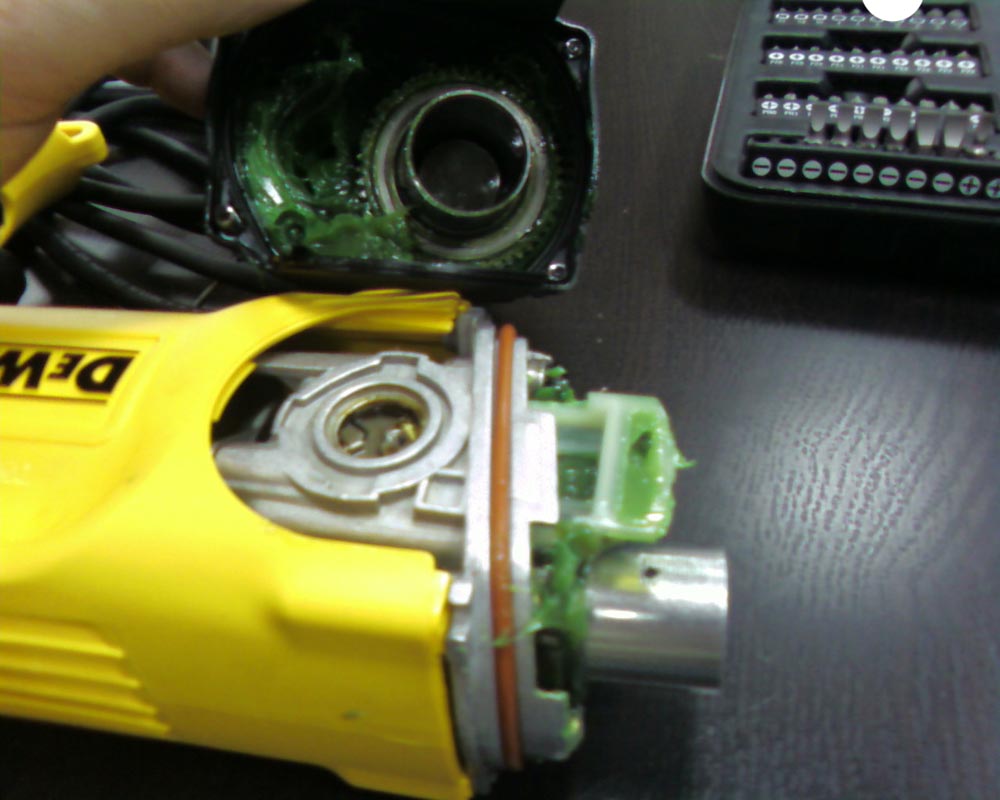

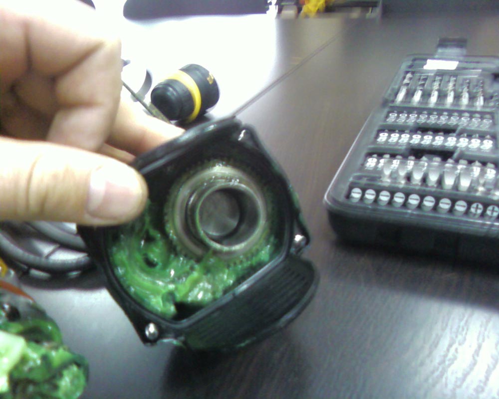

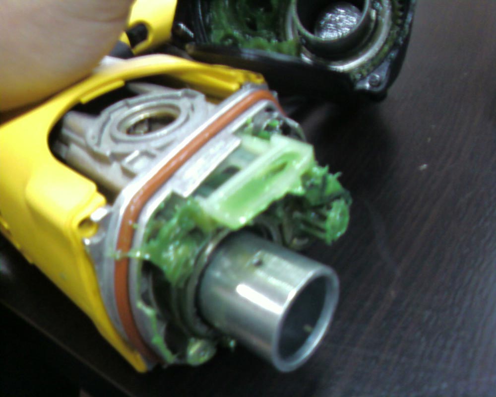

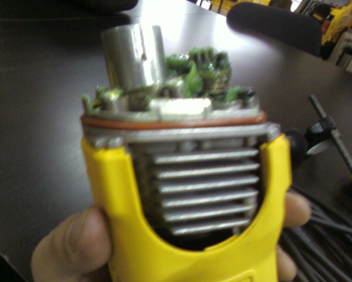

Специально разобрал перфоратор D25114 (см. фото). Редуктор можно условно разбить на две части металлическая коробка и пластиковый кожух в котором установлена приводная шестерня патрона, посему и посчитал не корректным высказывание, что редуктор имеет пластиковый корпус. Самые часто заменяемые части это как и положено компрессионные кольца и щетки, но это в принципе расходник для перфоратора. С корпусом редуктора проблем ни когда и ни у кого не возникало. Поэтому ваши опасения напрасны.

Интересная конструкция. Хороший и, видимо, удобный доступ к ключевым узлам. Сделано добротно. Мне нравится. Предыдущие модели DW и рядом не валялись.
DW написал : пластиковый кожух в котором установлена приводная шестерня патрона
Если идти, то до конца - кожух могли бы и из металла выполнить, масляную ванну...:) Тем не менее, похоже это лучший перф за такие деньги.
Вопрос, почему за 25314 установили двойную цену - перф, по сути, тот-же.
