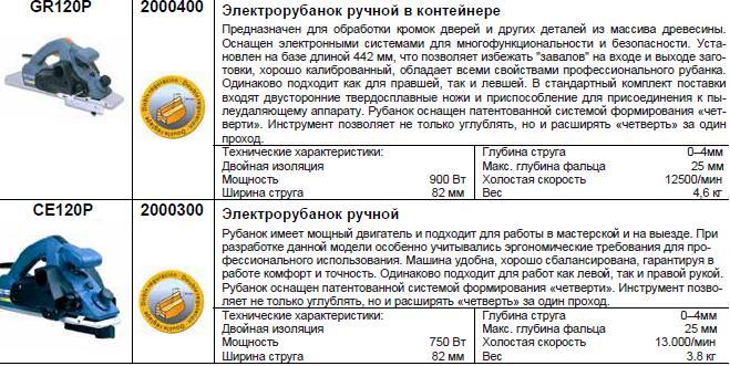

ну я не спорю, только еще минус вспомнил... ширина только 82 мм.. а у прибалтийского 100 мм.. а это значит что самую ходовую доску и брус шириной 100 мм уже не строганешь..жаль
получается регрес производства за большие бабки ...жаль...

Спецы подскажите. Я правильно понимаю, что рубанок на "0" не должен ничего строгать?

Vitaly1972 написал :
это если ножи правильно выставил

Vitaly1972 написал : рубанок на "0" не должен ничего строгать
matagros написал : это если ножи правильно выставил
...и поверхность без "горба" :) кроме того может снимать фаску при использовании V-пазов. На некоторых рубанках есть еще "парковочное" положение (примерно -0.2 мм). Был свидетелем, когда ножи были выставленны именно по нему.
