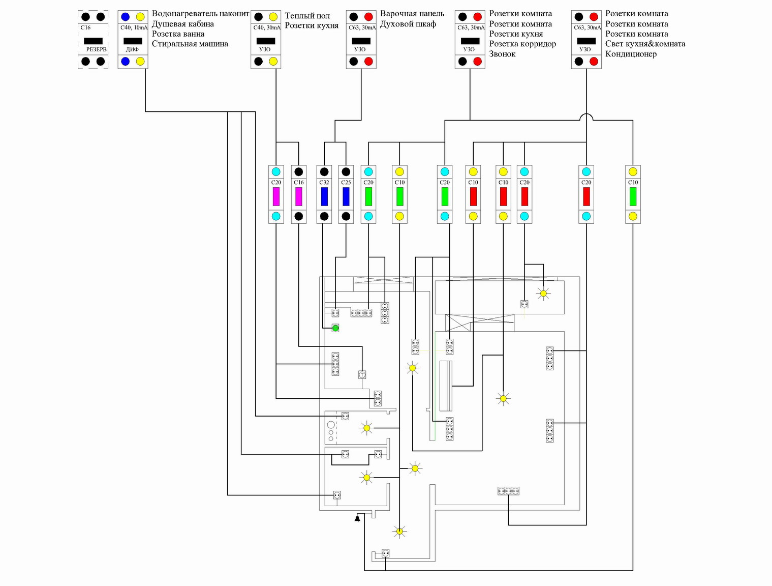

Интересно будет знать мнение специалистов о разводке и набору щетка пока всё не замуровал в стяжку и стены. схему прилагаю Итак...
  1. На входе в квартиру стоит автомат на 50А + УЗО С63 Im=100mA
  2. Кабеля: розеточная группа 3х2.5, освещение 3х1.5, электроплита 3х6, дух шкаф 3х4 Марка кабеля NYM-J кроме плиты и дуговкии - ВВГнг
  3. От каждой розеточной группы кабель без распайки до щитка
  4. Силовые кабеля без гофры укладываются в стяжку
ВТБ!
ВТБ!
Дилетант

BigTor
УЗО - с защитой от сверхтока, судя по характеристике C?
Розетки Вы считаете возможным защитить автоматами на 20-40А? И водогрей? И душевую кабину? И тёплый пол? А что у них в инструкциях написано? И освещение на 20А?
На обычные розетки 16А, на освещение 10А, на стационарные приборы - по рекомендации изготовителя. Щиток побольше поставьте, если возможно.

ВТБ! написал : УЗО - с защитой от сверхтока, судя по характеристике C?
Об этом я не подумал... Защита от сверхтока в УЗО - это как гибрид ДИФавтомата?
ВТБ! написал : Розетки Вы считаете возможным защитить автоматами на 20-40А? И водогрей? И душевую кабину? И тёплый пол? А что у них в инструкциях написано? И освещение на 20А?
Да, разумеется для 16А розетки автомат не тот, но если учесть, что этот автомат
защищает группу из 6-9 розеток... На 40А ДИФ для ванной и туалета - многова-то, согласен. Тупо скопировал с соседнего УЗО. Для этой группы хватит: 2КВт водогрей + 2КВт стиралка + 1,5КВт душ.кабина + 1КВт розетка
(фен или т.п.)= 6,5КВт = около 30А. Вот только где-то читал, что хорошо бы здесь потребителей разделить - утечка в 10мА в сумме быстро наберётся. Но места в щитке на 24 поз. мало. Тёплый пол у меня набегат до 2КВт - кухня, корридор, туалет, ванна -> автомат на 10А. Розетки в этой же группе: 3х1КВт + 2х0,5КВт = 4 КВт -> 20А (автомат обоснован). В итоге УЗО защищающий эти группы нужно ставить на 32А, согласен. Освещение на 20А - это розетка и освещение лоджии, согласен, максимально возможная здесь нагрузка должна быть не выше 2,5КВт, поэтому автомат нужет не на 20А, а на 16А - спасибо.
ВТБ! написал : На обычные розетки 16А, на освещение 10А, на стационарные приборы - по рекомендации изготовителя. Щиток побольше поставьте, если возможно.
Если щиток будет больше, всё упростится - на каждый стационарный прибор свой автомат. Но следущий по порядку щиток на 36 автоматов. У него размеры-то не бось со входную дверь? ;-) На 24 автомата присматриваю щиток размерами около 30х30...

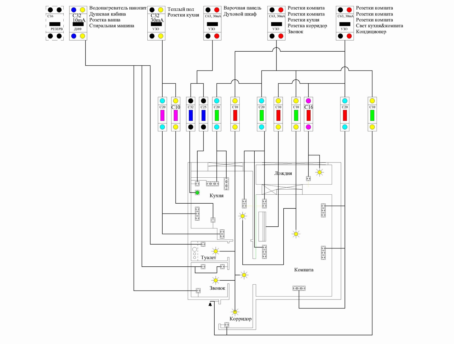

В свете изменений представляю скорректированный вариант щитка.

BigTor написал : Защита от сверхтока в УЗО - это как гибрид ДИФавтомата?
Его и называют обычно диф.автоматом. Так аппаратов физически пока нет, маркировку Вы просто так указали?
BigTor написал : разумеется для 16А розетки автомат не тот, но если учесть, что этот автомат
Одну-единственную оплавившуюся розетку это не спасёт.
BigTor написал : Для этой группы хватит: 2КВт водогрей + 2КВт стиралка + 1,5КВт душ.кабина + 1КВт розетка
Ещё не поздно разбить эту группу на 4? И защитить автоматами по 3*10А+6А? А УЗО оставить на 40А или пару по 25А...
BigTor написал : Розетки в этой же группе: 3х1КВт + 2х0,5КВт = 4 КВт -> 20А (автомат обоснован)
Если разбивать группу поздно, то поставьте автомат 16А.
BigTor написал : Освещение на 20А - это розетка и освещение лоджии, согласен, максимально возможная здесь нагрузка должна быть не выше 2,5КВт, поэтому автомат нужет не на 20А, а на 16А
10А точно мало?
BigTor написал : следущий по порядку щиток на 36 автоматов. У него размеры-то не бось со входную дверь?
Выбрать приятного дизайна. :) Замаскировать под общий стиль. Выделить необычным дизайном... "Это очень полезная картина - она дырку в обоях загораживает!" (С)

Маркировку УЗО, действительно указал просто так - главное ограничение по токовой нагрузке. Ввиду того, что перед УЗО стоят автоматы, это должно быть именно УЗО, а не ДИФ - не знаю как тогда обозначают УЗО. А с разбиением групп, дело заманчивое. Стоит обдуматьвышесказанное
