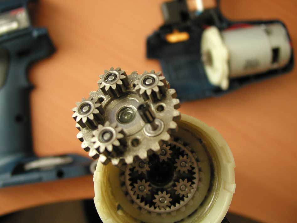

А вот господа, чего и я не ожидал, присмотритесь внимательно. Угадайте, что на оси одного из 5 саттелитов, после снятия с нее оного осталось??? Фотка немного размытая, извиняйте (чужой фотик, непривычка). Угадавшему - подарок! 10 шт. - 15 мегабайтных файлов по электронной почте!!! :):):)

2Сергей И Подшипник, гадом буду :eek:

2Викторыч Будете, будете!!! :)
Начинать пересылку файлов??? :) :) Шютка!
Я несколько удивился увидев такое. Счас остальные файлы ужму до терпимых размеров и размещу.

....девайс выполнен какчественно, базара нет

Вспоминаются усмешки некоторых форумчан по поводу "профессиональности" Ryobi...

2bm25 Не со зла они (в основном), по незнанию. Могу и бытовой шурик "развалить", если захотите.

Мотор заодно покажите. Кнопку тоже:)
ЗЫ. Редуктор вполне.

2Сергей И Отличные фотки,жизнеутверждающие:) Спасибо! Т.е. пластиковых шестеренок в редукторе нет совсем? Это гут! Самый прикол в том,что в моем Локторе атласовском подшипников в сателлитах нет! И их только пять!!!
Сергей И написал : Могу и бытовой шурик "развалить", если захотите.
Так этот девайс из ONE+,он же вроде бытовой?:)Какой же тогда индустриальный?:D
Kvost написал : Мотор заодно покажите. Кнопку тоже
Я покрутил этот шурик в магазе,всем хорош,не понравился только реверс,т.е. расположен нормально,но тонкий какой-то,типа метабо 12 импульс.

ДОКА написал : 2Сергей И Самый прикол в том,что в моем Локторе атласовском подшипников в сателлитах нет!И их только пять!!!
Всего пять? Редуктор я полностью разобрать поленился. Но если это так, то Атлас покруче будет. Причем значительно.
ДОКА написал : Так этот девайс из ONE+,он же вроде бытовой?:)Какой же тогда индустриальный?:D
Этот и есть.
