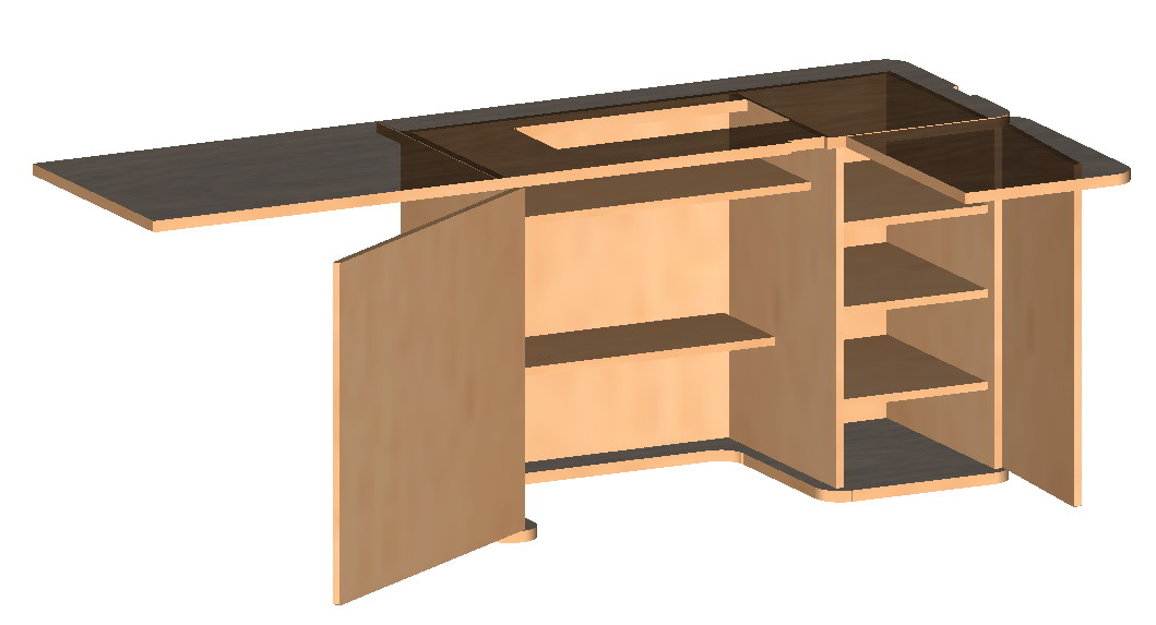

вот нарисовал конструкцию стола. здесь не нашел других конструкций. может у кого есть примеры работ для базис - мебельщика? в инете не нашел

deep написал : вот нарисовал конструкцию стола
Из практических соображений: откидная деталь справа при опоре только на дверку пригодится только локтем опираться. Машинку или оверлог поставить можно - работать нельзя, т.к. вибрация будет сильная. Надо с двух сторон опоры лучше.
