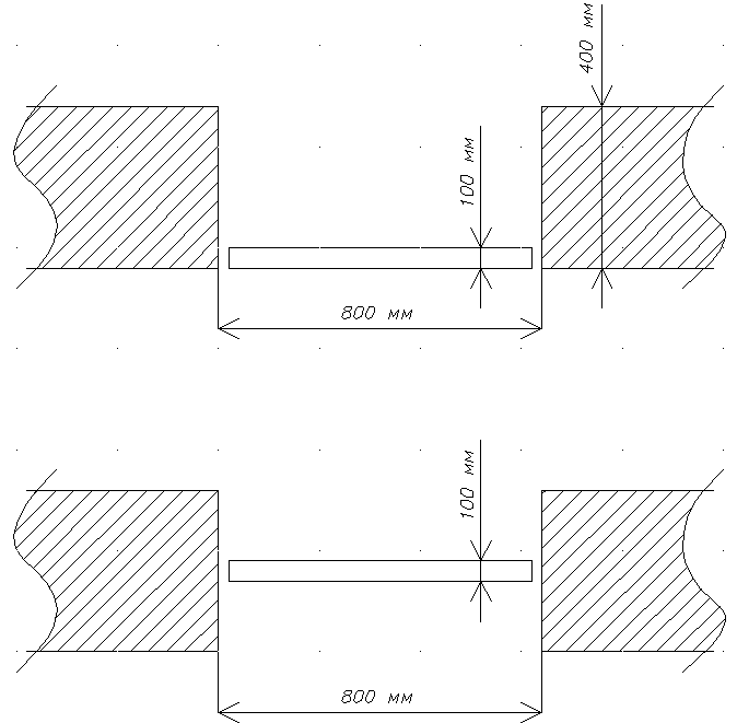

Добрый день! Уважаемые дизайнеры, подскажите каким образом оптимальнее расположить дверной блок в туалетную комнату? Какую выбрать базу? Нешаблонность решения заключается в том, что имеет место широкий стенной проём (400 мм) и смонтированный дверной блок должен гармонично вписаться в дизайн. Ставить ли наличники при расположении дверного блока внутри проёма? голова кругом. Может можете выложить готовые фоторешения? Заранее благодарен. :(

Вы наверное хотели сказать(глубокий проём)?На миниатюре первый вариант предпочтительней,то есть глубину оставить в туалете,так как на картинке непонятно,где туалет. А наличник по любому надо с двух сторон,по крайней мере с ними красивше...

2lion93654 Ну и как она на петлях будет при втором варианте открываться?!Стукаться о откос?!:net:

При варианте 1 - наличник с наружи, откос внутри. Либо - вместо откоса "доборник" к коробке и тоже наличник. При варианте 2 - откосы с двух сторон или "доборники" с двух сторон и наличники. Предпочтительнее вариант 1.
