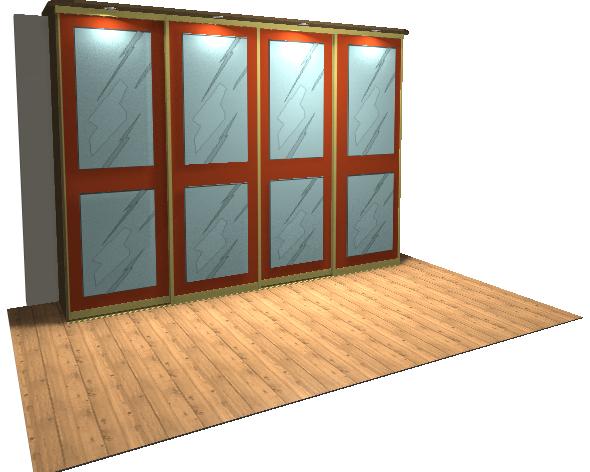

хочу 4 двери. по 86 выходят где-то..в порядке: глухая орех-стекло с матовой пленкой-стекло с матовой пленкой-глухая орех. высота 2,55. как думаете - двери не большие для стекла? шкаф скорее всего будет от симплекса с роликами симлайн...можете раскритиковать ) пока главное определиться - как двери делать

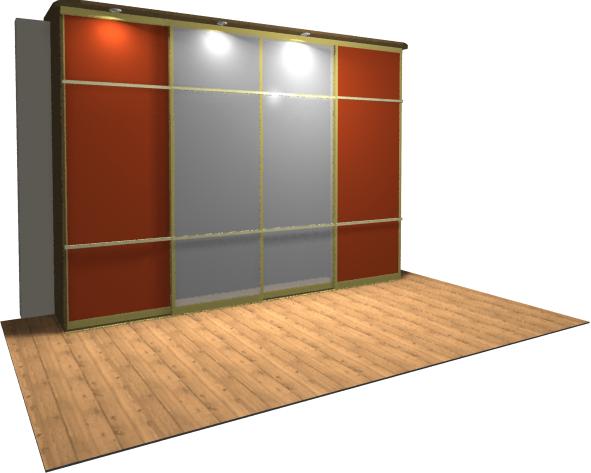

10мм ЛДСП, сверху 4мм зеркало на двухсторонний скотч, зеркало было не на всю дверь, а "декорацией", отдельными прямоугольниками, а по краю зеркала - декоративная накладка. Попробую нарисовать и прицепить. Про ригель не совсем понял: если вы имеете в виду рейл соединительный (разделитель или средняя горизонталь), то какие проблемы? Я бы разбил дверь на 3-4 части, но это дело вкуса. Если делать стальную систему, и стекло на всю дверь, то будут видны ролики. В аллюминии не видно роликов.

06.02.2006 в 01:41:05
Нарисовал и прицепил.

2cuzu
спасибо. про ригель я упомянул, если используется только одно зеркало. http://www.akvista.ru/productions/systems/skafi/ типа для разгрузки внутреннего напряжения зеркальной плоскости.

А Вы уверены, что найдете стекло 2,5м и до дому довезете? На рынках вроде максимум 1,5 м есть. Я вот дома делал двери шкафов-купе из 3 частей, разделенных промежуточным профилем (то, что по ссылке в предыдущем сообщении называется "ригель"). Ну скажем 550мм-1500мм-450мм. Это и практичнее - если разобьется, то только одна часть, плюс проще до дому довезти, плюс жесткость двери повышается. Эстетичность не страдает, плюс можно разные стекла использовать - зеркало, матовое и т.п.
