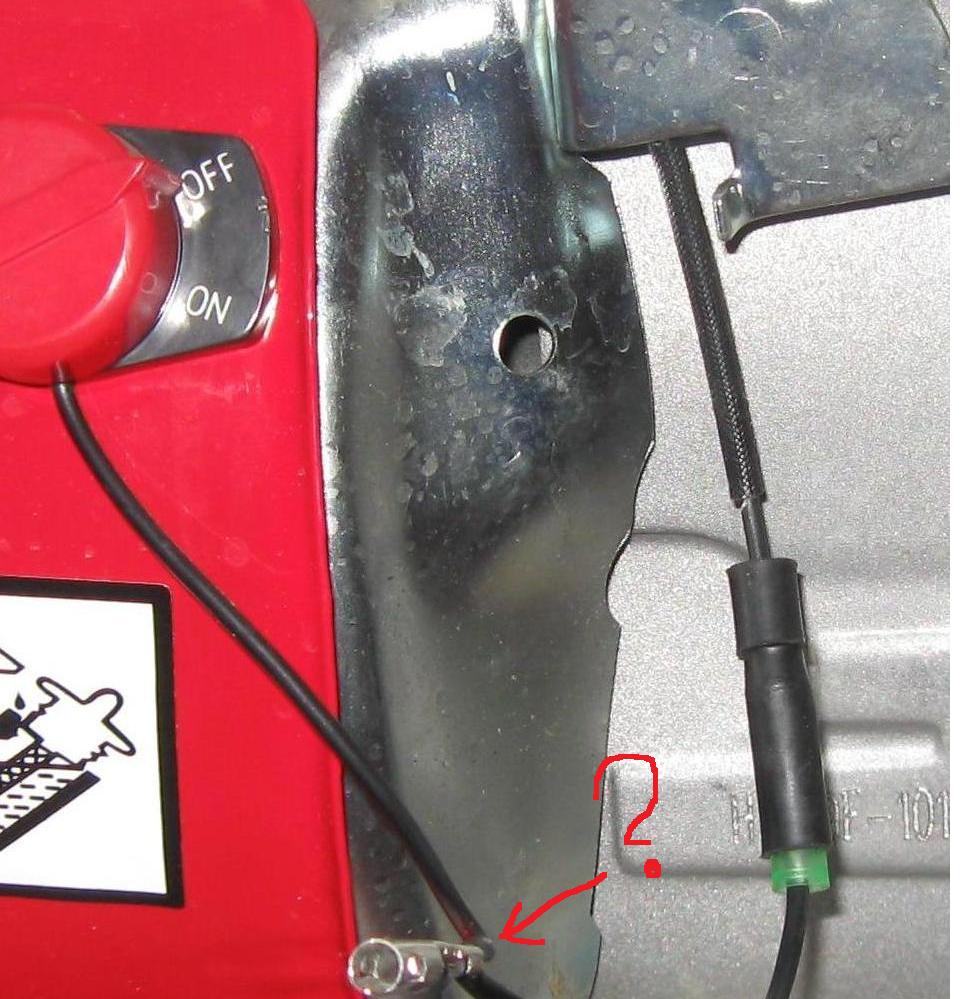

Всем доброго времени суток. Есть работающая китайская помпа DP30G. В указанном стрелкой месте должен быть какойто маленький блок; от провода выключателя отведен разъемчик. Что за недостающий компонент? :)

Забыл уточнить: двиг 6.5л.с., кетаец HT169F, 196 см. куб. Должен быть оч. похож на GX160.

sledoput написал : Всем доброго времени суток. Есть работающая китайская помпа DP30G. В указанном стрелкой месте должен быть какойто маленький блок; от провода выключателя отведен разъемчик. Что за недостающий компонент?
Датчик масла скорее всего, хотя на помпах почти на всех они и так стоят
Немного правее (осталось за кадром) должен провод входить внутрь движка, на датчик уровня масла. Это разьемчик для него.
