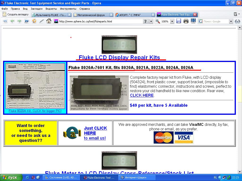

PhoenixPl написал : Разбился экран на мультиметре Fluke 8020A.Возможно-ли использовать экран от другого мультиметра?
Нашёл такую инфу... http://www.sphere.bc.ca/test/flukeparts.html

2Alex___dr Сайт очень интересный,но мне не удалось найти свою модель.Сегодня куплю что-нибудь из китайского с экраном подходящего размера и попробую проверить совместимость,как советовал iale.Огромное спасибо всем откликнувшимся.

PhoenixPl написал : Сайт очень интересный,но мне не удалось найти свою модель.

2Alex___dr Огорчительная невнимательность с моей стороны.Середина первой страницы! А я сразу перешёл к списку моделей.Действительно :eek: Завтра попробую узнать стоимость с пересылкой и пошлиной.Спасибо.
