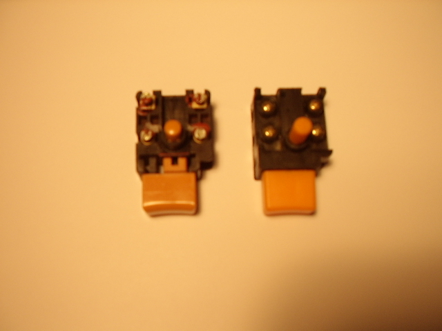

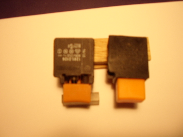

Перестал держать фиксатор кнопки в рубанке. Есть аналогичная ( по внешнему виду и размеру) кнопка,но на родной стоят цифры 8 (8) 250 v. А на другой 0,8 (0,8) A 250 V. Можно ли ее поставить? Не сгорит? . Помоготе плиз

leoruzin написал : на родной стоят цифры 8 (8) 250 v. А на другой 0,8 (0,8) A 250 V.
Не имея большей информации, могу предположить, что 8 - на родной кнопке - это амперы. Если на второй 0,8 - тоже амперы, то ставить нельзя под страхом смерти Elu. Сервисы ДеВолт до сих пор ремонтируют Elu. Проконсультируйтесь там.

MADg400DnMAX написал : Не имея большей информации, могу предположить, что 8 - на родной кнопке - это амперы. Если на второй 0,8 - тоже амперы, то ставить нельзя под страхом смерти Elu.
Вот я тоже подозреваю, что так. Если цифры соответствуют,то родная кнопка расчитана на мощность P= 250х8=2000 вт, а другая 0,8х250=200вт, что вполне возможно,т.к.вторая кнопка от ПШМ

Интересно, а сам рубанок сколько потребляет. Не 2000 ватт. С другой стороны в этой кнопки только контакты вкл. выкл., регулировки нет. Возможно, что и подойдет.
