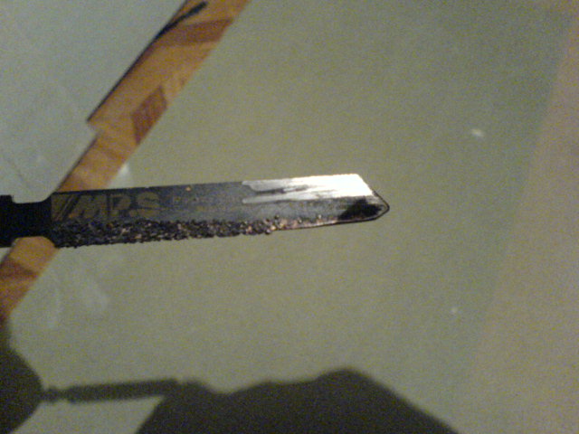

Вообщем пошел в магазин с целью купить пилку для лобзика по керамике. Была обычная настенная плитка. Вот сколько пропилил, и что стало с пилкой.

2 svist: Пилил BOSCH T150RF и T130RF - все нормально, и пилки целы, и дырки сделал.

Пилил Бошевским лобзиком и Бошевской же пилкой "настенную" плитку. Результат лучше чем на фото но в целом аналогичный. Взял обыкновенную совковую настенную плитку 15х15 для пробы - в момент перерезал пополам. Моя же "обычная" настенная плитка 10х10 испанского производства была покрепче иной напольной. То что мне было нужно я конечно вырезал, но мне это стоило больших усилий и времени. Если пополам, то стеклорезом, а вот всякие вырезы никуда не денешься - лобзиком маялся. Может плитка не совсем настенная попалась?
06.02.2006 в 12:35:54
Вырезы - если с краю, обычно под трубы, делаются на ура болгаркой с кругом по камню. Но на улице естественно.

Плитка, которую предстоит пилить, как бы из квадратиков 5х5см. Ну и между квадратиками есть канавки. Резать такую плитку предстоит не по канавкам, а корее по диагонали. Да ктому же пилить нужно кое где по краю. Плиткорезом и стеклорезом нормально не получиться. Вот и решил купить эту пилку. На пробу правда брал плитку (остаток у знакомого) не знаю чью, но то что импорт и хорошего качества это да. Как-то приходилось половинить напольную импротную. Плиткорезом работал, не сказал бы что просто.... А то что эта лучше, чет как-то и не подумал. Думаю взять у кого-нить электроплиткорез или купить диск. Интересно, а алмазные диски для циркулярки с посадочным местом на 30 и внешним диаметром 160-190 бывают? Помоему на 32 посадка у них? Кстати, я под эти работы даже столик для лобзика соорудил. Но это совсем другая тема...

большинство алм дисков под болгарочную посадку 22 хотя встречал и 200*32 и 180*30 в Москве на рынках, где диски алмазные и пильные продаются, продаются и колечки разных диаметров, или искать кто выточит

Если нужно пилить плитку- сам пользую и вам советую- не лобзик, а фреза, вот эта: http://www.proxxon.com.ru/proxxon_equipment/drills_n_equipment/24.jaw Тот самый случай- ничего лучше не нашёл, чем то, что сам продаю.

А что за контора такая Mp.s? Упаковка сделана добротно. На вид - не косые и не кривые. Но поиск в интернете дает подозрительно мало ссылок.
