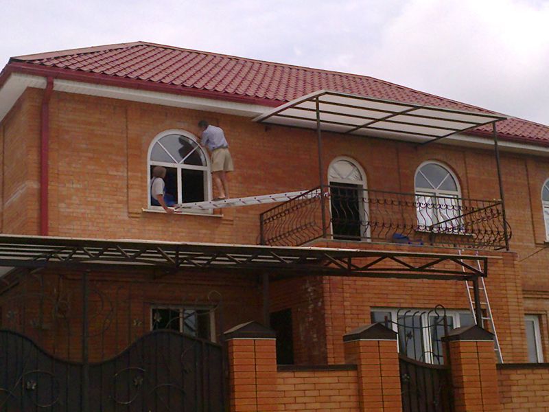

Есть окна, три штуки. Профиль Veka. Фурнитуру сейчас не вспомню. Продавались уже готовыми. Два стекла. Откр. часть поворотная. Вопрос: можно ли на готовом поставленном окне поменять фурнитуру на поворотно-откидную и как это сделать? Кошка Муся тоже ждет ответов:

spawn54,Ок'спасибо. Микаэл, Скотч давно снят,фотка давнишняя.Это мои старики в мое отсутствие купили окна на даче и узбеки им их поставили.Хотели мне сюрприз сделать.Сделали,блин.:(Их обманули и на стройрынке,и узбеки накосячили.Теперь мне на следующее лето придется переставлять три окна+переделывать фурнитуру.Вот так.:(

Попробуем помочь .В первую очередь надо фото изнутри .Какая фурнитура стоит .На каком расстоянии отверстие для ручки ,посередине или ниже центра ?

Ручки остаются .Нижняя петля остаётся . Если знать какая фурнитура можно частично поменять и добавить элементы ПО фурнитуры .Но проще всю заменить . Оставить только ручку и нижнюю петлю .

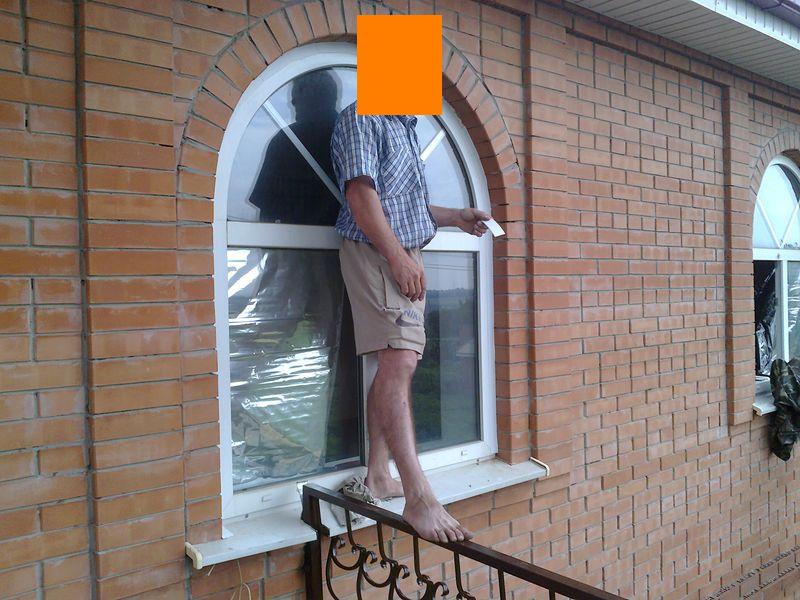

19.12.2013 в 23:38:06
Микаэл написал : В первую очередь надо фото изнутри
Всё вроде перекопал.Нашлось только это.:(Извините за качество.:o

НУ даже с этой фото могу сказать что придется менять всю фурнитуру . Но ручку и нижнюю петля петля остаются старые в любом случае . При желании можно и ручку обновить .
И еще .. можно бюджетный вариант применить . Так называемые гребёнки .

Подойдут .Нормальные они .Только при выборе фурнитуры надо знать что вам нужна так называемая девятка(бывает 9 и 13 )так как на Века идёт девятое смещение .
