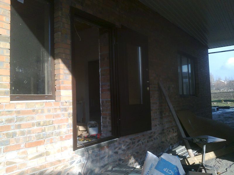

:confused: Думал, мож напряжение где внутреннее сделал, но посмотрел вроде нет. Отстояла 3 месяца и... Давненько я так не косячил;)

dica написал : :confused: Думал, мож напряжение где внутреннее сделал, но посмотрел вроде нет. Отстояла 3 месяца и... Давненько я так не косячил;)
Бывает из за длинного штапика.

dica,попадалово:(99% штапик, или полтергейст. А рамы то мокренькие, это не твой балкон случаем? Если окно твоё то ущерб незначительный. Что делать сам знаешь :o

Микаэл написал : dica,попадалово:(99% штапик ,или полтергейст . А рамы то мокренькие ,это не твой балкон случаем ? Если окно твоё то ущерб незначительный .Что делать сам знаешь :o
Замазюкал уже;) То-же думал на штапик, перепроверил, фаска внутренняя снята, штапик автоматизированно режется, но резанул углы на всякий ттт.. Крепления через тавр проверил, не перетянуты. Не проверить крепления к перилам, но по памяти от этого угла на этой раме далеко, а крепеж на соседней раме под п/о. Есть еще мысли, что перила сыграть могли, либо при монтаже, когда рама в тавр садилась микротрещина пошла из-за напряжения, Ну либо косяк при сварке, доставке(долбанули). Зы. Трещина односторонняя Мокренькие, патамушта тавр и угловой промазать руки не доходили. За-то сейчас дошли. Все промазал;)

dica написал : Ну либо косяк при сварке
Вот это по моему,и есть причина косяка:(

dica,замажь и забей :a
