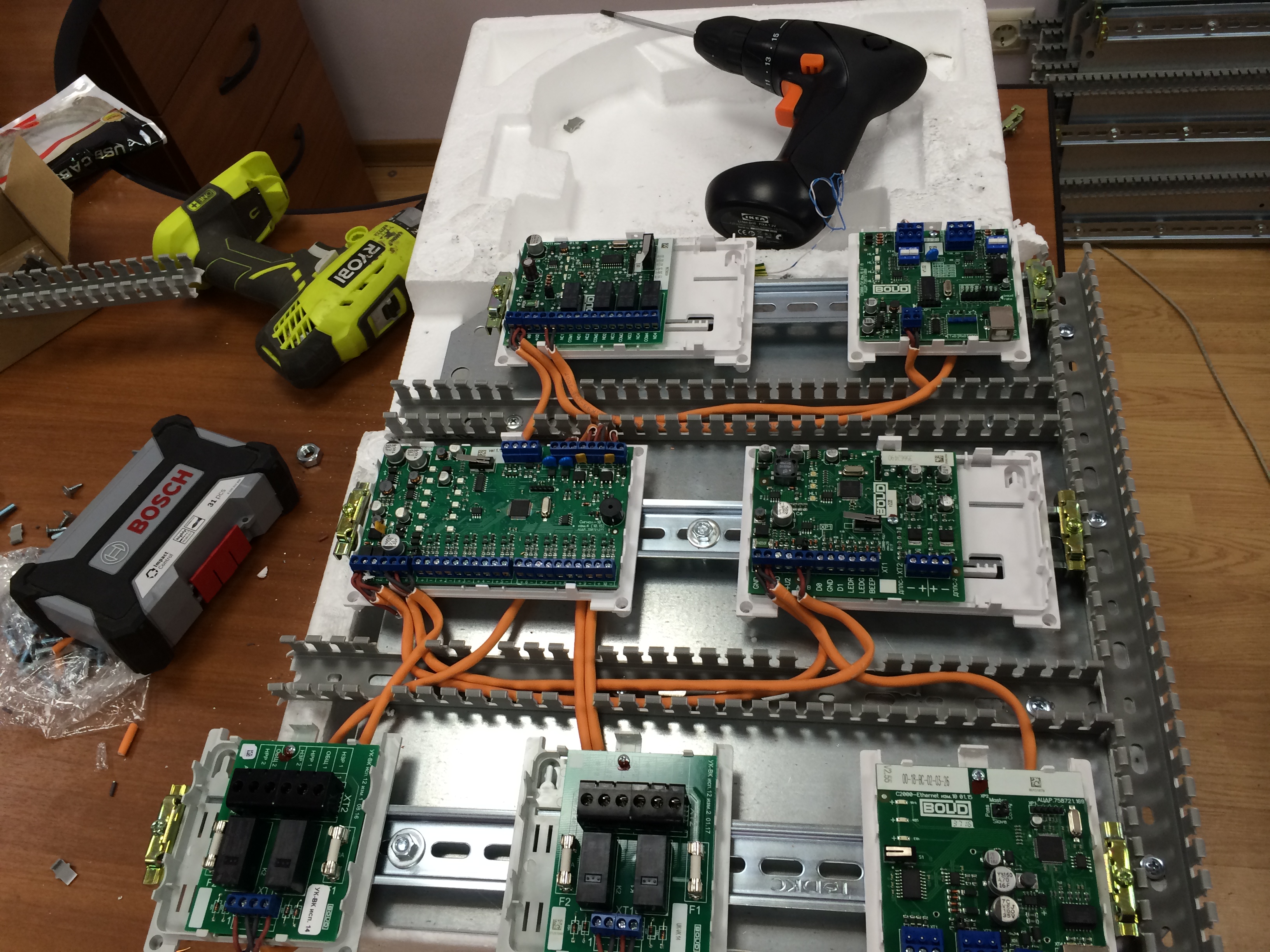

ole325, так и не понял.. для чего нужен импакт... полвидео "как человек шайбы да винты раскладывает"... а обычным шуриком на 12в этого не собрать?
ole325
ole325
Регистрация: 24.09.2015
Сообщений: 6605
29.04.2018 в 10:07:12
AndryV, Ну конечно смотреть как сверлит go интереснее чем на работу. это ни обзор, ни тест - собрал 9 плат, снял про последнюю.
Именно это назначение импакта.
1) на весу ограничитель din-рейки при затяжке шуром будет выворачиваться. 2) для м6 нужно 10 Нм, муфта шуруповёрта 4Нм, а в режиме сверления будет момент по 30 Нм, т.к. с резьбой тут как раз жёсткий момент при этом ещё и плату дёрнет Придётся на трещетке + дотягивать руками. У импакита удар от 2 Нм дальше за 10 секунд 110 Нм, за 5 сек грубо 55 Нм, 1-2 сек нужный момент. Крепёж не относится к ответственным соединениям, не нужно проверять затяжку руками 3) наживленная гайка будет просто вращаться, нужно придерживать отверткой 4) саморез со сверлом для сверления требует обороты, а при затяжке шуруповертом бита может выскакивать.

ole325 написал: Покажите свой вариант, мне очень интересно. А то дальше разговоров и покупки GO не заходит. Или покрутите вот такие клеммы
Так и не понял причем тут GO... но приятно что следите за моими постами :)))) Я высказал свое мнение о попытке просмотреть видео... критику надо принимать и совершенствоваться ;) Я не блогер, видео не снимаю... и тем более клемы не кручу по пунктам 1) 2) 3) 4) притянуто за уши... всю туже работу можно и выполняют шуриками
