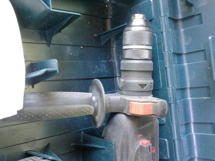

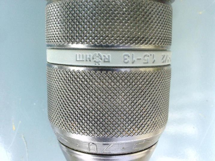

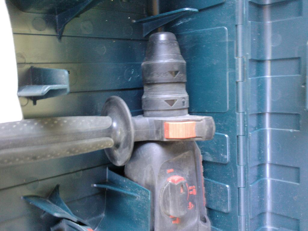

При работе перфом GBH 36 VF-LI в качестве миксера столкнулся с такими неприятными особенностями: 1. На перф одевается сверлильный патрон. В патрон вставляется мешалка. Патрон затягивется, со всей силы (слышны несколько щелчков). Однако, при работе патрон самопроизвольно раскручивается. Если ещё раз подзатянуть патрон, то он снова раскручивается при работе. Но если опять подзатянуть патрон, то он больше уже не раскручивается. Это наблюдалось неоднократно. Необходимо именно два раза подзакручивать патрон – после чего патрон держит мешалку намертво. На концевике мешалки остаются следы от “вгрызания” губок патрона (фото 1). Сверлильный патрон и мешалка были новыми. Сверлильный патрон – RÖHM (фото 3). Мешалка – Бошевская 2 607 990 025 (фото 1). При зажиме свёрл в патрон эффект раскручивания отсутствует. 2. Перфоратор с надетым сверлильным патроном не укладывается в чемоданчик (фото 5 и 6). С SDS+ патроном этого “косяка” нет.

ADM05 написал : Патрон затягивется, со всей силы (слышны несколько щелчков). Однако, при работе патрон самопроизвольно раскручивается. Если ещё раз подзатянуть патрон, то он снова раскручивается при работе. Но если опять подзатянуть патрон, то он больше уже не раскручивается. Это наблюдалось неоднократно. Необходимо именно два раза подзакручивать патрон – после чего патрон держит мешалку намертво. На концевике мешалки остаются следы от “вгрызания” губок патрона
Похожая напасть была в бытность работы алмазной коронкой с дрелью ИС. Лечение: вставил, слегка затянул, чуть покрутил коронку туда-сюда (хвостовик "нашел" устойчивое положение), затянул окончательно.

Патрон стандартный, такой же как и на 2-26 у меня. Мешалку использую ХЗ какую, в Леруа купил. При установке смотрю, что бы шестигранник точно попал на губки, и затягиваю - одного раза хватает.

ADM05 написал : Но если опять подзатянуть патрон, то он больше уже не раскручивается. Это наблюдалось неоднократно. Необходимо именно два раза подзакручивать патрон – после чего патрон держит мешалку намертво.
Мне кажется, что явно сыроват хвостовик мешалки.
