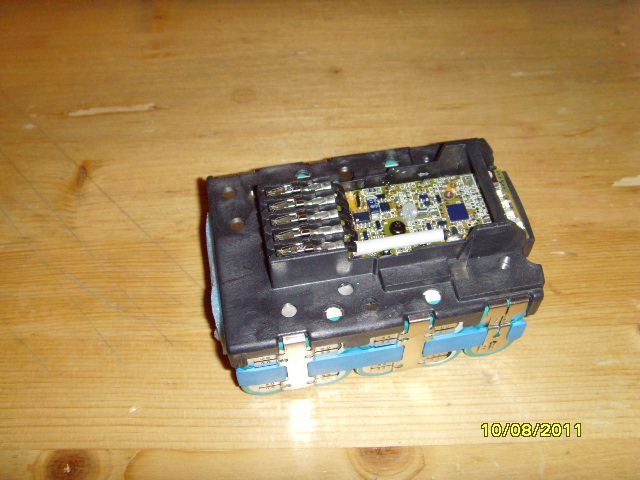

sereza написал : .где (!) в акках банки соединяют в параллель?
Как раз в АККАх, 18В пример 3Ач , 10 банок соеденены в две линейки по пять банок. Остальное посчитаете сами.:) бракодел опередил.

бракодел написал : 14,4 в при 3Ач ...
..а..понял, а 4А/ч при 18 вольтах..как?

sereza написал : ..а..понял, а 4А/ч при 18 вольтах..как?
достоверно не знаю . банки другой емкости должны быть . судя по внешним габаритам 10 банок по 2Ач ..

sereza написал : а 4А/ч при 18 вольтах..как?
Думаю новые банки стоят по 2Ач.

..точно, это милковский акк 18В 3А/ч..:) (..а, ведь, фото мое..сам лично разбирал..:o) Прошу пардону..за свои тупые посты выше.. Значит,например, Метаба..нашла для своих новых акков..банки на 2 ампер/часа?
