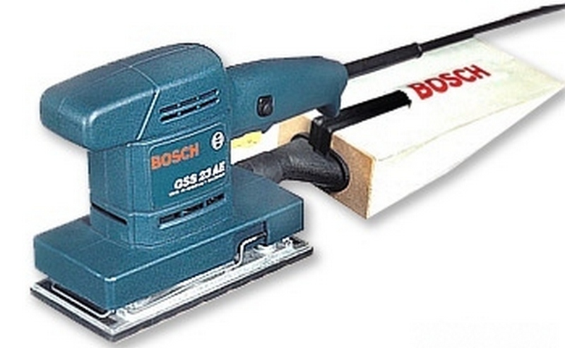

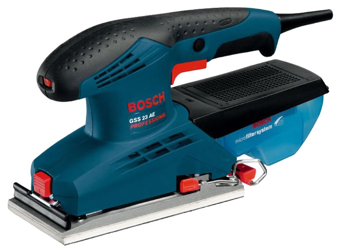

Хотелось бы прояснить, что это за машинка такая:
На боку вроде написано GSS 23 AE. Хотя мне казалось, что эта машинка выглядит вот так:

2Бор и то и другое правильно. Только первая машинка из прошлого века и из Швейцарии, а вторая из нынешнего и из Малайзии.
