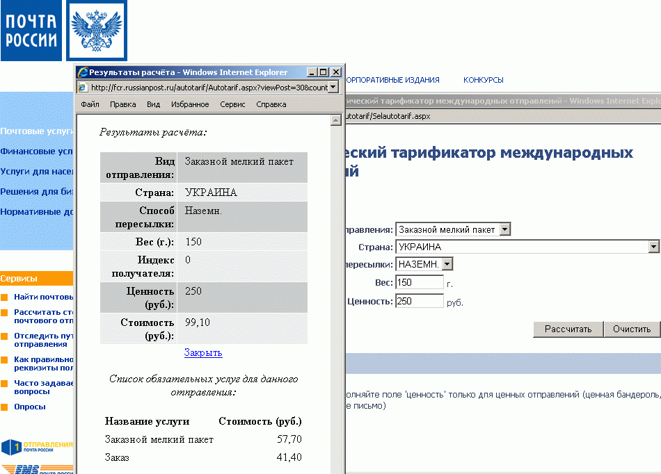

Serjant написал : под тысячу рубликов...
да полноте! почта России
