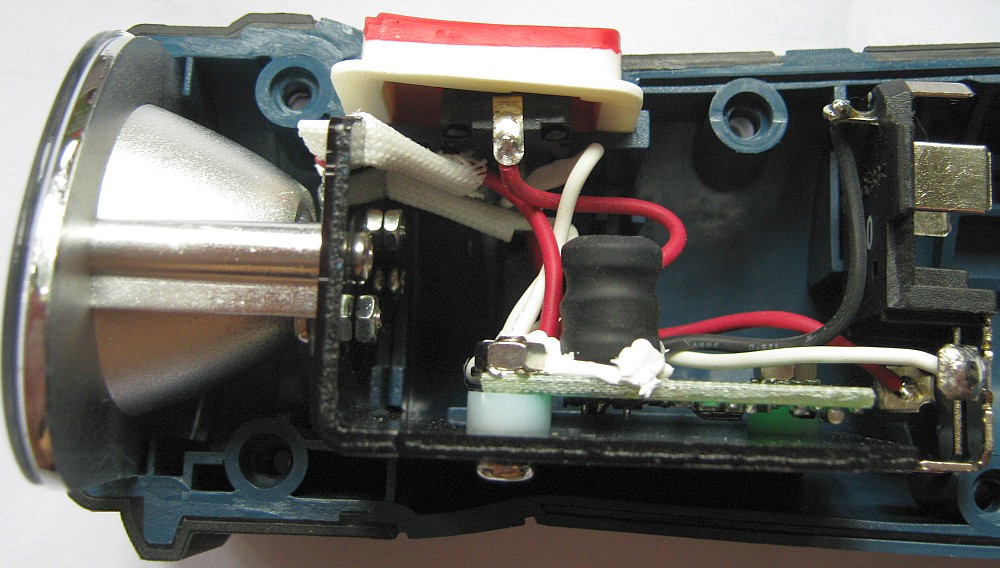

Я тут развинтил новый фонарь (2-я версия) Bosch GLI 10.8, точнее он теперь именуется: GLI PowerLED, внутри тоже самое, что и в старом. Только светодиод, как я понял, поменяли. Вот вид нутра:

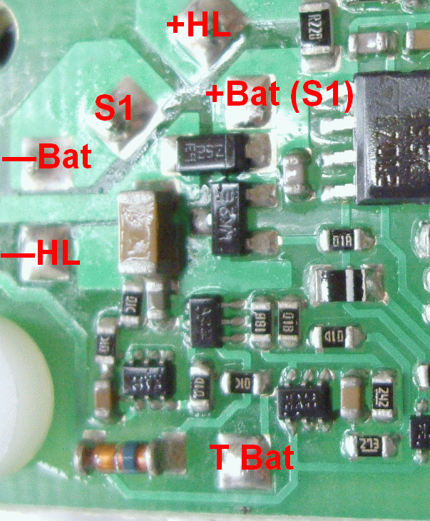

Кроме + и - с АКБ снимается только сигнал термодатчика Т
Заодно решил на фотке старой платы (новую не стал выкручивать, судя по виду, такой же осталась) расписать выводы проводов:

n-p-n написал : Кроме + и - с АКБ снимается только сигнал термодатчика Т
получается защита отключения в акб?

Mutru4 написал : получается защита отключения в акб?
Если ток мизерный, каким образом термодатчик влияет? Не.

Ves написал : Если ток мизерный, каким образом термодатчик влияет? Не.
ничего не понял..:eek: А как же тогда акб отрубается? по перегреву?
