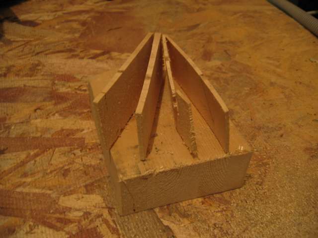

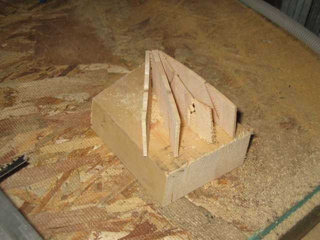

Вот включил подкачку на двоечку. Скорость пиления возросла, по субъективным ощущениям, примерно в 2 раза. Пилил в обоих случаях на 5 скорости.Качество не сильно пострадало. Продольное пиление показало что имеется небольшой увод пилки вправо. Неприятно. Может из-за этого он, возможно, и был возвращен в магазин до меня. Пока дорабатывать лобзик не собираюсь, но взрыв-схему сохранил на комп :)

bearjr написал : Продольное пиление показало что имеется небольшой увод пилки вправо.
Это с направляющими колодками?

Сорри, да, конечно T234X - промазал на клаве. Пилил с Precision Control.

bearjr написал : Пилил с Precision Control.
А без сухарей пилит без увода? Посмотрите Михалыча тему, он настроил колодки.

Без сухарей пока не пробовал. Тему Михалыча читал - это напоминает анекдот: "После сборки обработать напильником". Не лежит душа ковырять топовый лобзик от Bosch :confused:
Или нам просто не повезло и эти лобзики собирали гастарбайтеры.
Возможна неоднородность материала- сучки, волокна... Берите для проверки плиту ДСП, например. Многие отмечают увод пилки. (Но многие и не отмечают...:))
