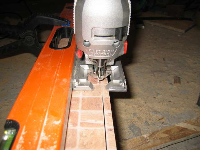

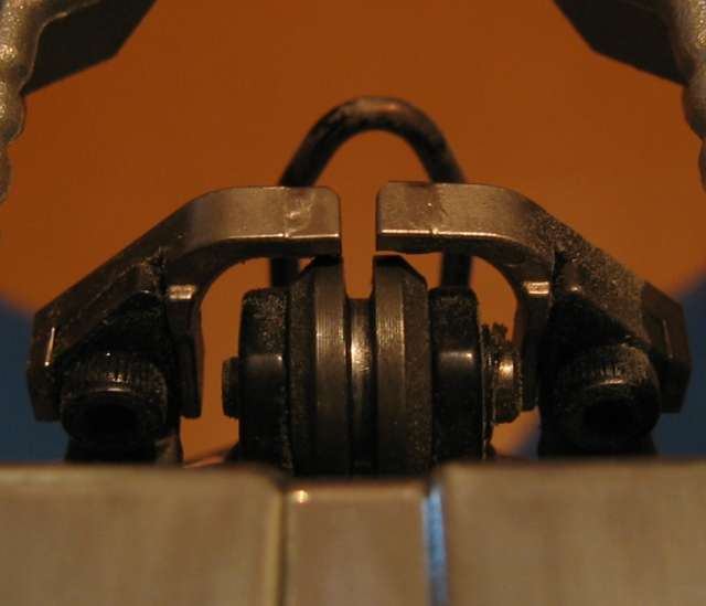

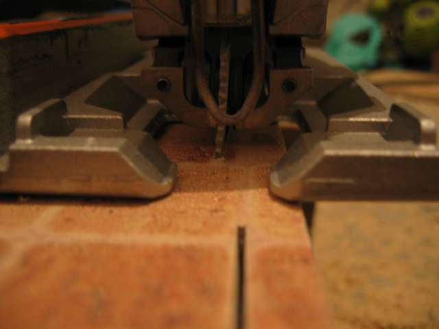

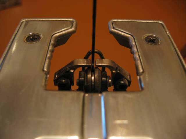

2 Михалыч и xo3RUH - попилил кусок столешницы - с сухариками всё равно увод есть. Без сухариков увод сильный. Пилил пилкой Т234Х, без подкачки на 5 скорости. Подозреваю, что, возможно, нужна другая пилка. Вчера обнаружил, что правый сухарик трется о направляющую втулку - интересно, а можно лапку сухарика (не сам сухарик) немного подогнуть?

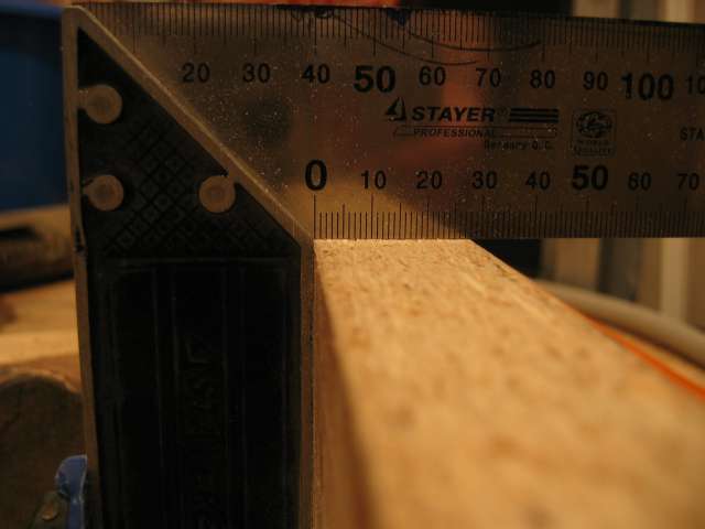

bearjr написал : с сухариками всё равно увод есть
так у вас угла 90 нет IMG_1534_s.jpg вот и уводит пилку .
для начала угол проверте нормальным угольником и отрегулируйте платформу.

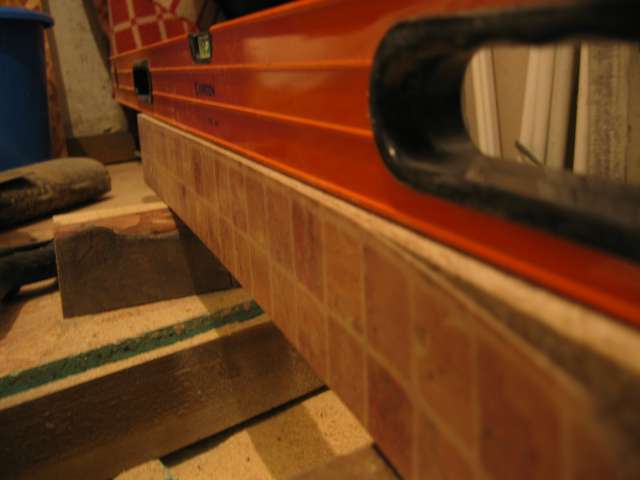

bearjr написал : 2 Михалыч и xo3RUH - попилил кусок столешницы - с сухариками всё равно увод есть. Без сухариков увод сильный. Пилил пилкой Т234Х, без подкачки на 5 скорости.
Включите подкачку и уменьшайте подачу. На фотографиях увод явно обусловлен свойствами материала

Вообще, Eddy21 прав, углол пилки проверьте не узенькой линейкой, а угольником или транспортиром, чтоб на всю длину пилки.
Причем школьные транспортиры врут на 1 градус, поэтому покрутите его и отшлифуйте плоскость в нужном направлении. -:) И ещё- при смыкании понаблюдайте за пилкой- уводит кончик или нет. Регулировкой сухариков надо добиться, чтобы пилка не шевелилась при включении этой кнопки. Ну и подачу, при пилении, на минимум.

Спасибо Огромное Eddy21!!! Вчера сделал пропил как Вы советовали - и получилось! Я до покупки этого лобзика не пилил длинные заготовки. На 60 см длины столешницы увод от прямой составил около 1 мм - считаю такой результат хорошим. Правда пилил вчера уже другой пилкой - Т101В. На радостях выпил коньяку:o
