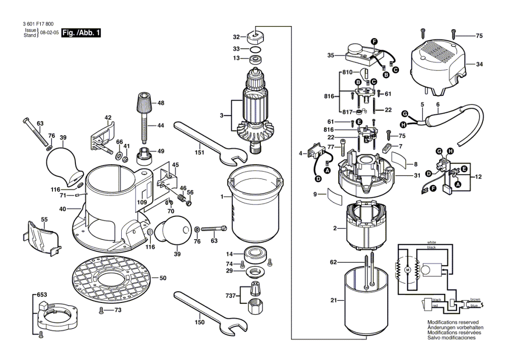

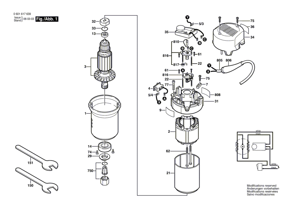

так дело в том что в новых фрезерах, могут быть уши под регулятор, а в старом нет сиречь изменена электронная часть и физический конструктив машинки. а я в электричестве не шибко силён, куда то подпаиваться дрейфлю. :o поэтому и спрашиваю у людей, которым доступна документация на обе модели. если просто вставить блок на место и вырезать в крышке паз под колёсико регулятора, то нет проблем, куплю регулятор и впихну на место.

Serjant написал : так дело в том что в новых фрезерах, могут быть уши под регулятор, а в старом нет сиречь изменена электронная часть и физический конструктив машинки.
Serjant**, что мешает вам снять верхнюю крышку на обоих фрезерах и сравнить все воочию.

Serjant, сфотайте по очереди. А мы посмотрим (глазами) ;)

Serjant, вроде все одинаково Ваш 1617
С регулятором 1617EVS (только блок регулировки нужен на 220в)

спасибо за картинки. поделитесь ссылочкой, где можно узнать номер по каталогу Бош именно на регулятор на 220В. тут помниться был продавец, который может порадовать такой деталькой.

Serjant написал : поделитесь ссылочкой, где можно узнать номер по каталогу Бош именно на регулятор на 220В.
1 607 233 135 РЕГУЛЯТОР ЧИСЛА ОБОРОТОВ 230 Вольт
В варианте на 220в в схеме добавляется помехоподавляющий конденсатор 12 (2 610 938 252 )
