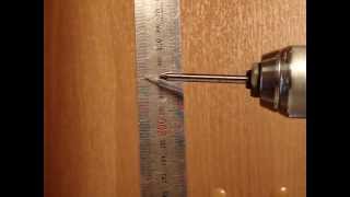

визуальная проверка биения патрона
по просьбе _maximus_
приспособление для проверки элементарное стандартная стальная линейка + пара кусочков скотча и высокоточно изготовленная длинная развёртка
для примера использовался мой шур GSB 18VT-2-LI
и желательно рука включающая шур не должна шевелиться
Проверка биения патрона GSB 18VE 2 LI
на видео видно, что биение вообще копеечное - и на нём никоим образом нельзя акцентироваться
инструментальная проверка биения патрона насаженного на вал, например индикаторными часами, без разборки шура невозможна

olki написал : инструментальная проверка биения патрона насаженного на вал, например индикаторными часами, без разборки шура невозможна
Ты имеешь ввиду без снятия патрона ?

3 раза загружал - загружается пустой файл без изображения - ну прям чудеса на виражах
инструментально проверяется сборочная еденица - патрон с валом (те надо разбирать шур)
Позвольте полюбопытствовать: а зачем Вам это:confused:?

olki, эм ... вот нужно как раз то что у вас на фото только с индикаторной головкой вместо линейки и можно будет говорить о конкретных величинах , а не что-то показалось на глазок ... Например какое предельное биение считаете допустимым 0.1 мм или 0.5 мм для своего шура ? :)

Sam-Samych написал : Позвольте полюбопытствовать: а зачем Вам это:confused:?
у _maximus_ возник вопрос тем более что на самом деле - точность посадки патрона на вал, точность изготовления патрона и люфты подшипников - влияют на биение вращающегося инструмента (сверло. развёртка зенкер. метчик и тд) некоторым это очень важно
если есть биение, то в этих трёх соснах и надо искать причину правда есть ещё здесь и берёза - кривой режущий инструмент - которого сейчас достаточно много выпускается, как то кривые свёрла....

бракодел написал : olki, эм ... вот нужно как раз то что у вас на фото только с индикаторной головкой вместо линейки и можно будет говорить о конкретных величинах , а не что-то показалось на глазок ... Например какое предельное биение считаете допустимым 0.1 мм или 0.5 мм для своего шура ? :)
получится загрузить видео там будет визуально видно есть биение в пределах 0,2-0,3мм для такого агрегата - ударного шура, вполне нормальное - им же не будешь сверлить сверлом в 1мм
