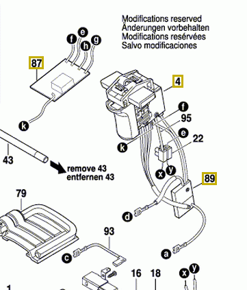

n-p-n написал : А у меня неисправный?
Да, неисправный. GSA 1300 сейчас в наличии нет (была недели две тому назад - всё хорошо с регулировкой), есть GSA 900 - шелестит на минимальных... зажигалку на полотно можно поставить :)

rem273 написал : Да, неисправный
спасибо, заказал кнопку. 734 рубля, но будет только в декабре примерно... Заодно шнур поменяю, жестковат и коротковат (4 метра, кажется, но для сабли этого мало)

n-p-n написал : спасибо, заказал кнопку
Там кроме кнопки по-моему ещё две электронных приблуды есть... поторопились

rem273, да, точно
89 — это явно плавный пуск. А вот 87 может быть как раз электронной частью регулятора...

rem273 написал : поторопились
может быть. Но я рассуждал так, что раз кнопка замыкает, но нет собственно регулировки, значит дело в резисторе, который в кнопке.

n-p-n написал : Но я рассуждал так, что раз кнопка замыкает, но нет собственно регулировки, значит дело в резисторе, который в кнопке.
Тогда бы она только в крайнем конечном положении работала :)

_maximus_, это зависит от характера повреждения резистора. Если он накоротко замкнут, то работала бы так, как сейчас. Приначале нажатия — полные обороты
