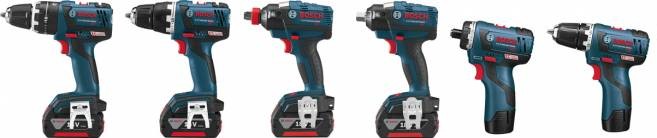

перевод гугла
Большие Новости от Bosch: Новый EC Бесщеточный модельный ряд 24.12.13 http://translate.yandex.net/tr-url/en-ru.ru/www.protoolreviews.com/news/bosch-ec-brushless-lineup/9515
Bosch является подготовка к запуску свои новейшие EC Бесщеточный 12 Вольт Max дрели/драйверы, 18 Вольт дрели/драйверы, и 18 Вольт Готов влияние драйверы и гаечные ключи. Без прыжков в физике урок для тех из вас, которые не знакомы с бесщеточным мотором технологии, это позволяет повысить время выполнения и дольше срок службы батареи. В самом деле, Bosch говорит нам, что сервис в этой линейке будут представлены до 65% больше управлять временем и удвоить продолжительность жизни oover предыдущего поколения батарей. Кроме того, общие темы, среди 6 новые инструменты, которые были выпущены включают легкие веса и более компактный дизайн.
Начиная с 12 Вольт Max стороны семьи, новые модели являются PS22 1/4″ Шестигранной Дрель/Драйвера и PS32 3/8″ Дрель/Драйвер.
Легкий и компактный, достаточно двух слов, используемых для описания PS22 и PS32. В 1.6 и 2 фунтов, соответственно, более 45% легче, в то время как их соответствующих длин 5-5/16″ и 6-1/2″, что делает их самым коротким в своем классе. Оба имеют две скорости работы 0-400 об / мин и 0-1300 об / мин. Они также оснащены из трех светодиодов для освещения темных областях работы. PS22-02 12 в Макс EC Бесщеточный Литий-Ионный 1/4” Шестигранной Дрель/Водитель
Вес: 1.6 фунтов Длина: 5.6 дюйма Высота: 7 дюймов Число ОБОРОТОВ холостого хода: 0-400, 0-1300 Крутящий момент: 179. lbs. Муфты Параметры: 20+1 MSRP: $149 Гарантия: 3 года инструмента, 2 года батарея В комплект входят два 12 вольт 2,0 Ач Литий-Ионные Аккумуляторы, зарядное устройство, магнитный держатель бит, 4 шт бит Совет комплекте с держателем, зажим для ремня, и мягкий футляр для переноски. PS32-02 12 в Макс EC Бесщеточный Литий-Ионный 3/8” Дрель/Водитель
Вес: 2 кг Длина: 6,5 дюймов Высота: 7 дюймов Число ОБОРОТОВ холостого хода: 0-400, 0-1300 Крутящий момент: 265. lbs. Муфты Параметры: 20+1 MSRP: $159 Гарантия: 3 года инструмента, 2 года батарея
В комплект входят два 12 вольт 2,0 Ач Литий-Ионные Аккумуляторы, зарядное устройство и чехол для переноски.
DDS182-02 18V EC Бесщеточный Компактная Жесткая 1/2″ Дрель/Водитель
Вес: 3,5 фунтов Длина: 7 дюймов Высота: 7,75 дюйма Число ОБОРОТОВ холостого хода: 0-500, 0-1700 Крутящий момент: 442. lbs. Муфты Параметры: 18+1 MSRP: $199 Гарантия: 3 года инструмента, 2 года батарея
В комплект входят два 2,0 Ач 18-вольтовой Литий-Ионные Аккумуляторы, зарядное устройство, сумка для переноски, 4 бит установлен с держатель магнитный бит держатель наконечника, и зажим для ремня. HDS182-02 18V EC Бесщеточный Компактная Жесткая 1/2″ ударная Дрель/Водитель
Вес: 3.75 фунтов Длина: 7,44 дюйма Высота: 7,75 дюйма Число ОБОРОТОВ холостого хода: 0-500, 0-1700 Без Нагрузки BPM: 0 - 25,500 Крутящий момент: 442. lbs. Муфты Параметры: 18+1 MSRP: $219 Гарантия: 3 года инструмента, 2 года батарея
Bosch новый сокет готов влияние драйверы и гаечные ключи включают IDH182 и IWBH182. Также благодаря компактному дизайну, IDH182 составляет 6,2 см в длину и весит 3.2 фунтов, тогда как IWBH182-5,75 дюйма и 3,6 фунтов. Bosch Perfromance Системы Управления входит на эти модели, которые помогают пользователю соответствовать эффективности работы и предлагает 3 настройки для скорости и момента. Рукоятки диаметр является самым маленьким в своем классе, предлагая улучшенная эргономика, и обе включают 3 СВЕТОДИОДНЫЕ системы. IDH182-02 18V EC Бесщеточный Сокет Готов Воздействия с 1/4″ Шестигранной и 1/2″ Площадь Диска
Вес: 3.2 фунтов Длина: 6,2 дюйма Высота: 9 см Число ОБОРОТОВ холостого хода: 0-1300, 0-2000, 0-2800 Без Нагрузки BPM: 0-1100, 0-2600, 0-3200 Крутящий момент (в. lbs.): 0-400, 0-900, 0-1650 MSRP: $279 Гарантия: 3 года инструмента, 2 года батарея
В комплект входят два 18 вольт 2,0 Ач Литий-Ионные Аккумуляторы, зарядное устройство, сумка для переноски, двухсторонняя влияние бит, и зажим для ремня. IWBH182BL 18V EC Бесщеточный 1/2″ Площадь Диска Гайковерт с Фиксацией Pin
Вес: 3.6 фунтов Длина: 5,75 дюйма Высота: 9 см Число ОБОРОТОВ холостого хода: 0-1300, 0-2000, 0-2800 Без Нагрузки BPM: 0-1100, 0-2600, 0-3200 Крутящий момент (в. lbs.): 0-400, 0-900, 0-1650 MSRP: $299 Гарантия: 3 года инструмента, 2 года батарея
Комплект включает в себя Lboxx2, два Точное соответствие Вставьте Лотки, и зажим для ремня.
Мы, конечно, ждали с большим нетерпением ожидал прибытия этих инструментов, которые в силу в феврале следующего года. Просто помните, что несколько вещей, которые говорят “я люблю тебя” инструмент гик на День Святого Валентина, как мотор технологии и инструменты Bosch!
