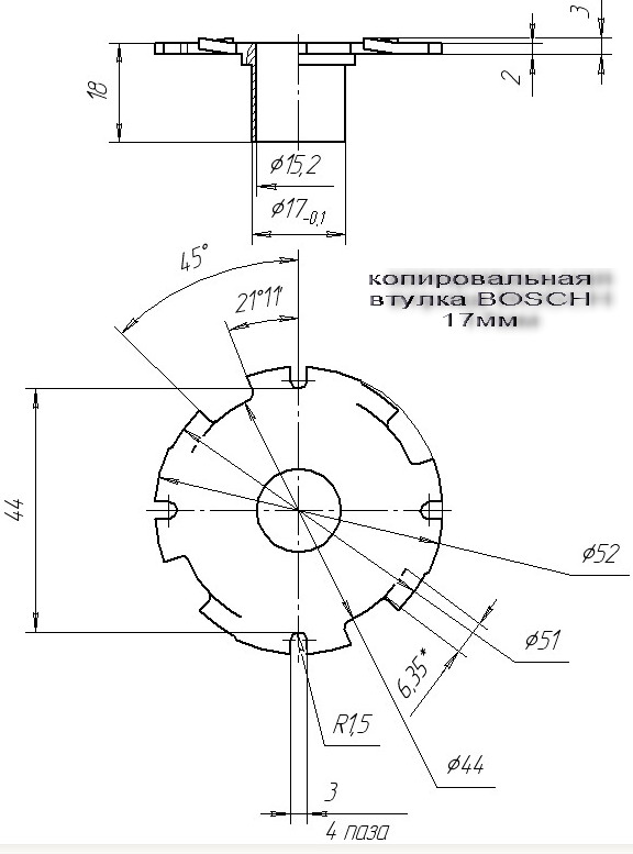

УВ.Bosch Team!...или Ув.владельцы фрезера GKF 600!Просветите пожалуйста, все ли копир.втулки от Бошевских фрезеров подходят к 600-ому?Например эти: Центрующий штифт 8мм - 2 609 200 310 5) Копировальное кольцо 10,8 мм - 2 609 200 282 6) Копировальное кольцо 17 мм - 2 609 200 139 7) Копировальное кольцо 30 мм - 2 609 200 142 8) Копировальное кольцо 40 мм - 2 609 200 312, Или к нему нужен какой-то адаптер?На моей круглой опорной плите для копир.втулок(База для копировальных колец - 2 608 000 333 )номер выбит почему то другой:2 609 100 496.Вот я и думаю:то ли это какая-то, не та база,то ли номер этот для какого-то адаптера?В каталоге номер 2 609 100 496 не обнаружил.Помогите разобраться,кто в курсе.

....Спасибо!подобная инструкция у меня есть и даже,в бумажном виде,и даже всё,что в ней нарисовано.:) ,но вот,круглый "башмак"почему то под другим номером?:confused: _"На моей круглой опорной плите для копир.втулок(База для копировальных колец - 2 608 000 333 )номер выбит почему то другой:2 609 100 496.Вот я и думаю:то ли это какая-то, не та база,то ли номер этот для какого-то адаптера?В каталоге номер 2 609 100 496 не обнаружил.Помогите"

...и т.д.,..а ни где их искать.Но всё-равно,спасибо!:) Буду хоть знать,что втулки 10,8 и 40мм,-это что-то виртуальное...А как дела с другими размерами?Может мне вообще надо по-другому спросить?--Ув.владельцы Бошевских "погружных" фрезеров,подходят ли ВАШИ копир.втулки к GKF 600?,Какой диаметр посадочного места под втулки?У моей подошвы,(штангель, возможно чуть-чуть, врёт)-около 52-ух мм.

helmutivan написал : Какой диаметр посадочного места под втулки?У моей подошвы,(штангель, возможно чуть-чуть, врёт)-около 52-ух мм.
ну если поможет то вот чертёжик стандартной втулки Бош 17 мм
25.03.2009 в 12:02:55
Serjant написал : ну если поможет то вот чертёжик стандартной втулки Бош 17 мм
...Спасибо,ещё раз!Всё сходится,кроме "прямоугольных" пазиков,точнее отсутствие под них ,чего-либо на моём "башмаке".?

25.03.2009 в 12:07:27
главное центрирующие пазы есть
25.03.2009 в 12:10:36
Serjant написал : лавное центрирующие пазы есть
...это я понял, надеюсь проблем с центрирующ.конусом не будет?
