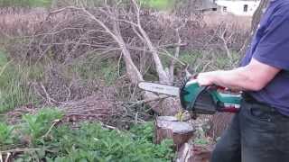

Аккумуляторная цепная пила Bosch AKE 30 LI

SerShe написал : Аккумуляторная цепная пила Bosch AKE 30 LI
Вот так люди порванной цепью себе пол лица распарывают. Работать с цепной пилой без полной маски и каски верх безрассудства! Причем я на 100% уверен что в инструкции к этой пиле это большими буквами написано!

Ru241 написал : Вот так люди порванной цепью себе пол лица распарывают. Работать с цепной пилой без полной маски и каски верх безрассудства! Причем я на 100% уверен что в инструкции к этой пиле это большими буквами написано!
Дяде Серёже можно - он бессмертный !!! ;)

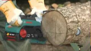

Вот еще рекламное видео про AKE 30 LI нашел
Аккумуляторная цепная пила BOSCH AKE 30 Li
