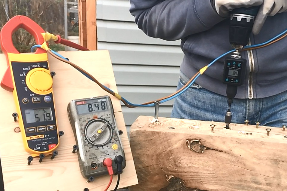

Экспертам по аккумуляторам и работе с шурупами в режиме сверления GSR 10,8 V-EC откручивание шурупа по дереву 8х160, установлен полностью заряженный АКБ 2ah
Вадим, вы по прежнему считаете что 4ah не нужен для шуруповерта? Единственное когда ток значительно не превышает номинальных 20А это работа с муфтой на 20 положении и обязательно на первой скорости, а вот на второй что бы прокрутить муфту шур берет уже 30А, а уж если по совету гуру аккуратно крутить, то что по характеристикам уже нельзя то ток еще больше.
Как считаете Вадим, на ресурс АКБ 2ah такие режимы никак не сказываются?

ole325 написал: Единственное когда ток значительно не превышает номинальных 20А это работа с муфтой на 20 положении и обязательно на первой скорости, а вот на второй что бы прокрутить муфту шур берет уже 30А, а уж если по совету гуру аккуратно крутить, то что по характеристикам уже нельзя то ток еще больше.
А почитать инструкцию? Подумать головой? Зачем вам сделали две скорости? Или вы из спортивного интереса гробите акк и инструмент?
ole325 написал: Как считаете Вадим, на ресурс АКБ 2ah такие режимы никак не сказываются?
Конечно сказывается, но вы же намерено пытаетесь его угробить используя на предельных нагрузках - крутя саморезы на второй передаче, которая для сверления малыми диаметрами, и крутя большие и длинные шурупы без засверливания. А производитель в руководстве ведь об этом пишет. Да, малыш на многое способен, но это же не штатная его работа.

Вадим, при сверлении максимальными перьями на первой скорости будут нагрузки не меньше.
Так же настройки муфты всегда такие, что бы на второй скорости шур её проворачивал. Таким образом режим на грани но не предельный.
Тут один человек вообще ратовал крутить чем есть под рукой, есть gsr 18 , хорошо - нет и gsr 12v-15 сгодится.
Кстати таких токов (>40А) ни либзик, ни дисковая пила, ни сабля брать не хотели как бы я их не давил. А шуруповерт 10.8 только так может показать свой паспортный момент.
