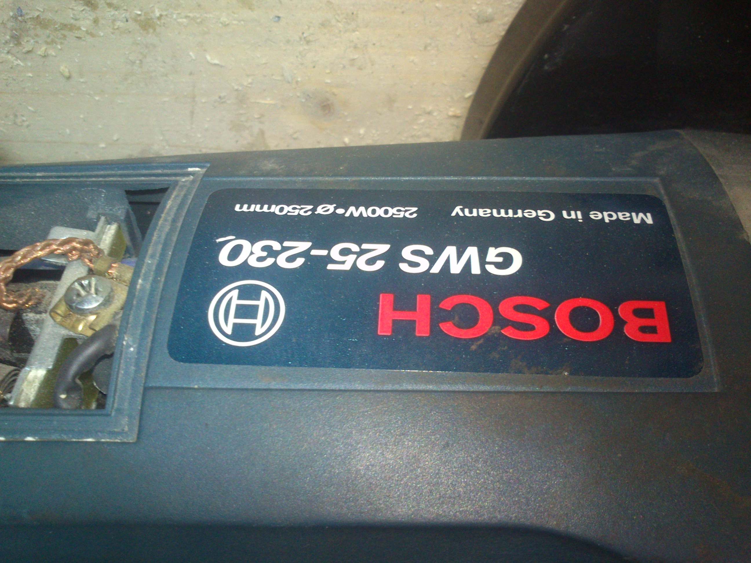

Доброго времени суток. Человек уверяет, что покупалась в известном магазине. Парни, кто понимает, оригинал, нет? Спасибо.

Lehandr написал: оригинал, нет?
думаю нет на одной наклейке диаметр 250мм, на другой 230мм. рельефной надписи бош нет

Lehandr, 2 фотка странная, артикул идет по три числа, я не видел таких как тут 752004 9,2А это никак не 2500W, должно быть ~ 11,6А сам артикул находится но GWS 20-230, (0601752004) 3 фотка так же странная, не только надпись сделано в германии, но и косяк с диаметром он уже 250мм 6 фотка крайне странная форма вент ребер, google не нашел такой GWS 25-230
Перед нами китайская копия на 2 кВт

ole325 написал: Перед нами китайская копия на 2 кВт
дай бог если действительно 2 квт:) а то часто в подделках там ротор такой мелкий, что и половины от заявленного нет

Lehandr написал: Доброго времени суток. Человек уверяет, что покупалась в известном магазине. Парни, кто понимает, оригинал, нет? Спасибо.
Lehandr, 100% фейк. У БОШа не было такой редукторной коробки и вообще машинки 25-230. :nо:
Мимикрия на такую

Vadim63 написал: и вообще машинки 25-230
не, 25-230 такое бывало и не мало, например 0 601 756 003 - GWS 25-230
но на фото выше явный фейк
