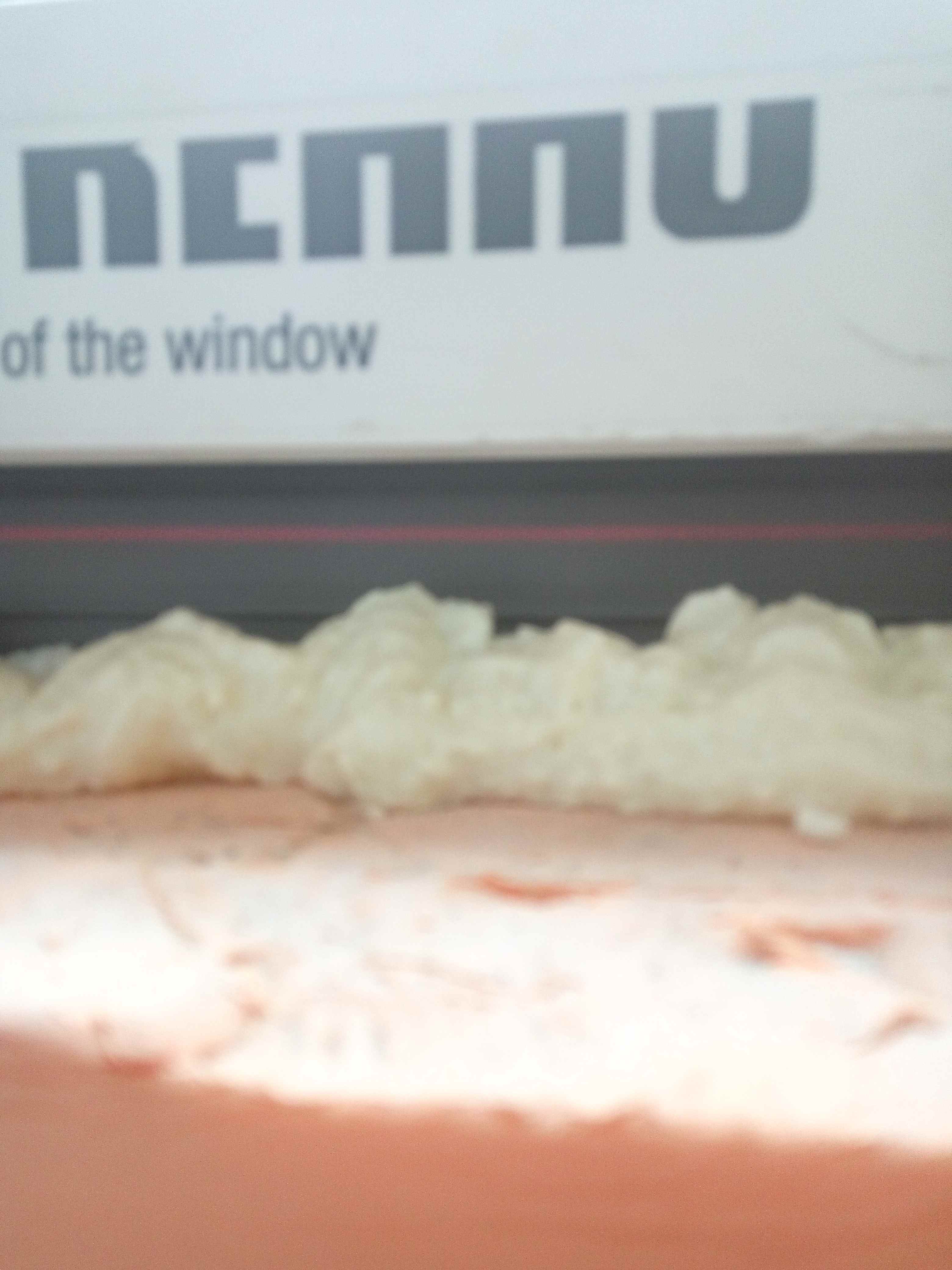

Други, вопрос - регламентируется ли ширина луча GLL 3-80. Когда забирал в магазине включил, вроде все горит. Сейчас решил проверить качество выравнивания и взял дистанцию 10м. И знаете, был неприятно удивлен шириной луча у данного экземпляра, на данной дистанции она составила 5мм плюс неприятные "параллельные эхо". Этот лазер получил по гарантии, предыдущий заваливал плоскость. В конторе, где брал, их нет, выбирать не из чего. Горизонт на дистанции 20м дает точный, но слишком уж луч широкий :( Блин, вертикали забыл проверить :net:

pochta2024, У меня на 2-15 на 10 метров миоиметров 2,5, на китайском клоне 3-80 на 10 метров милиметра 2. Это на 9 метров с китайца.

Так и у меня на предыдущем экземпляре такой ширины небыло, 3мм не больше, неприятно, но терпимо. Я и не думал что такое может быть у боша, поэтому и спрашиваю.

Итак, исследование документации показало, что расхождение луча, определенное производителем, равно 0,5 мрад. 1 миллирадиан = 10* -3 рад. R=10м=10 000мм. 1 мрад = 10мм. 0,5мрад= 5мм. Мдааа, прискорбно. Но мне кажется я вижу расхождение в 6мм :mad:

У моего первого 3-80 луч на горизонтали местами был очень толстый. Второй 3-80, купленный 4-е года назад, имел тонкий луч с побочными завитушками.
