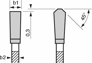

Здравствуйте.Подскажите чем отличаются эти 2 диска и какой лучше взять? 2 608 642 493 2 608 642 097 Мне для торцовки нужен пилить от алюминиевых уголков до полиуретановых молдингов и т.п

Alexander-2- написал: Здравствуйте.Подскажите чем отличаются эти 2 диска и какой лучше взять? 2 608 642 493 2 608 642 097 Мне для торцовки нужен пилить от алюминиевых уголков до полиуретановых молдингов и т.п
Основное отличие в толщине пропила: 2,3 против 2,4, ну и разница в цене. Линейка Best, к которой относится 2 608 642 097, позиционируется бошем как лучшее по качеству и долговечности среди всего, что у него есть. Если сравнивать конкретно эти два диска, то бест против эксперта будет со временем лучше сохранять свои качества. Стоит ли это разницы в деньгах? Решать уже вам.)

Alexander-2-, Для алюминия пойдет, для молдингов из полиуретана и дюрополимера нет. Рез плохой будет. Угол зуба другой надо.
Я брал для ПВХ, пластика. Метров 300 на объекте налепили уже, рез идеальный. Пробовал для алюминия не то. Не может быть полностью универсального диска. На Бош мульти заточка другая.

Alexander-2- написал: для торцовки нужен пилить от алюминиевых уголков до полиуретановых молдингов и т.п
Гляньте каталог БОШевский по дискам. В каталоге есть описание под что каждый диск заточен. Чтобы и алюминий, и пластик, и т.д., и т.п. один диск отлично пилил - это из области фантастики. Лучше несколько дисков приобрести.
