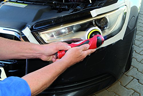

А не кого не смущает, что УШМ "взрослой" на 125мм ну никак обойтись вместо полировалки под тот же размер тарелки? Если нужна полировалка, то больше толку шуруповерта или от GWB, чем от 19 500 об/мин
А если все таки нужна мини полировалка, то есть Kunzer 7MPM05
Плавная регулировка скорости 0-3000 оборотов в минуту Диаметр тарелки- Ø: 80 мм на липучке Разъём приема: M8 X 1.5 Вес: 0,8 кг
