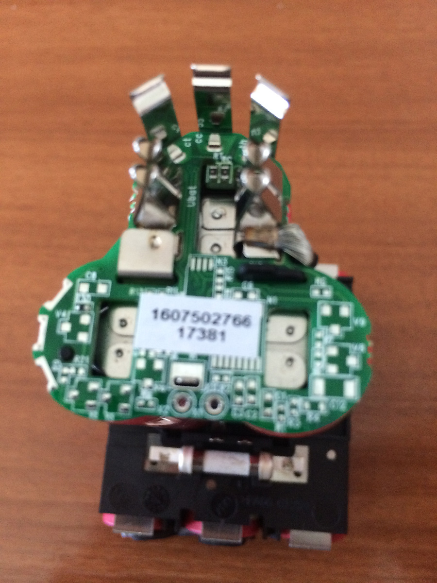

как уже писал ранее, в европе по прежнему доступны 4ah, более того они все еще выпускаются.
Удалось расковырять один из новых
внутри без перемен, все те же Sanyo UR18650R, ток 15А и все так же пара резисторов вместо контроля. если верить источнику, делают (или делали) на заводе Sanyo Electric by Panasonic в Японии.
Интересно выйдут ли 4ки на трех банках 21700 в "корпусе 4ки" (одна банка в рукоятке и два внизу).

ole325, А если перепаковать на литокала японская на 3400 ма?
ссылка
А 21700 по габаритам такие же как 18650?

Hitgher, если перепаковывать, то сразу ставить Sony VTC5A или Sony VTC6 цена правда только за банки 6 шт - 3000-4000р
21700
по габаритам больше, но если чуть переделать корпус - вертикально оставить только одну, а по краям еще две, то выйдет АКБ ProCore 12V 4Ah А 8ку можно два вертикально, и 4 горизонтально :D
1 кВт в 12В линейке

ole325, если перепаковывать, то сразу ставить Sony VTC5A или Sony VTC6 цена правда только за банки 6 шт - 3000-4000р На жирбесте Sony VTC6 на 30 ампер по 375 рублей можно взять.
Что получится в итоге на выходе по амперажу? Они по 3120 ма, разве не 6 амперный про Корё получится?

Hitgher написал: разве не 6 амперный про Корё получится?
В размере 18650 из того что мне известно, либо емкость - Sony VTC6, либо ток VTC5A
Если собрать на Sony VTC6, то получим ток 40А и мощность ~430 Вт (на самом деле ~ 360, но так считать проще). У Procore 18В 4ah мощность 900 Вт, у Procore 18В 8ah 1800 Вт.
Для сравнения обычный 18В 6ah - 540 Вт, и если таки брать VTC5A, то получаем 756 Вт - почти в 1,5 раза мощнее чем 18В 6Ah Но есть проблема, инструмента такого у боша пока нет. А вот милковская дисковая пила пилила бы значительно веселее, чем на текущей их 6ке.
Так что если хочется Eneracer на 12В, то надо брать Sony VTC5A. Как минимум УШМ, лобзик, да и GDR будут веселее работать.

ole325, я в электротехнике не очень секу , сколько будет стоить данный эксперимент , для него я так понял надо три банки сони и корпус четвёрки с порохами . И я правильно понял что с этим Акком можно получить болгарку 12в 750Вт, и ещё вопрос не сгорит ли сама болгарка от такой мощи? Или всё-таки значительной прибавки мощности этот самодельный акк не даст на болгарке? Может он и вообще не нужен ?

Homer j написал: ля него я так понял надо три банки сони и корпус четвёрки с порохами
не для перепаковки 4ки нужно аж 6 банок сони, но можно взять три и запихнуть в корпус 1,5ah. Получим АКБ, который будет по резвости не хуже 4ah, в компактном корпусе, но емкость будет меньше - всего 2600 mAh
фрезеру, рубанку, старому GOP будет пофиг на этот АКБ, т.е. не какого прироста не даст. Самые прожорливые, из тех что мне попадались, УШМ, лобзик, новый GOP 12V.
Болгарка не должна сгореть, в ней защита в самой от перегрева, а вот быстро уходить в этот самый перегрев она может. И главное АКБ не впихивает свои амперы в иструмент, он лишь может их дать - фонарь светить ярче не будет Толку от 500 Вт с текущим инструментом нет, а вот сделать из мелкого АКБ полный аналог 4ки/6ки по мощности, но не по длительности работы, можно.
p.s. про ProCore я имел ввиду то, что поставить в туже 4ку 6 банок 21700 нельзя, попросту в рукоятку инструмента не влезет, но сделать новый корпус, похожий на акб с бесконтакной зарядкой, поставив туда три 21700 вполне можно. Назвать это ProCore и потом...
