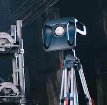

Новый светлячек :)
Предположу что это адаптация под БОШевские акки этого светильничка :eek:
